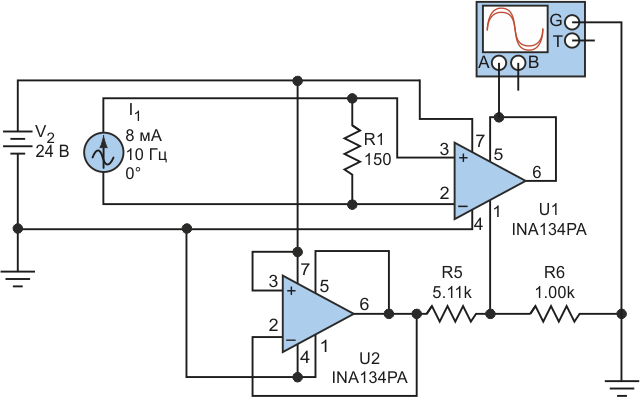

В поисках более дешевой альтернативы я обнаружил выпускаемую Texas Instruments микросхему INA134. Это исключительно универсальный дифференциальный усилитель с единичным усилением и широким диапазоном напряжений питания. Используя сдвоенную версию усилителя (INA2134) и совсем немного точных резисторов, я сделал схему приемника 4-20 мА, которая стоит меньше $2.60.
Схема на Рисунке 1 моделировалась в MultiSim 8 с использованием микросхемы INA134. (Переназначение выводов для INA2134 никаких трудностей не вызывает). Моделирование выполнялось для источника переменного тока со средним значением 12 мА, изменяющегося с частотой 10 Гц, пиковая амплитуда которого 8 мА обеспечивала размах выходного сигнала от 4 мА до 20 мА. Здесь можно использовать любое разумное значение частоты, но в типичных системах петля 4-20 мА обычно управляет медленными процессами.

Рисунок 1. Этот вариант приемника сигнала 4-20 мА может быть
более дешевым, чем схема, сделанная на доступных
специализированных компонентах.
Одна из секций INA2134 используется для смещения выходного напряжения. Показанные на схеме однопроцентные резисторы и прецизионные внутренние резисторы с лазерной подгонкой микросхемы INA2134 обеспечивают достаточно точное смещение +2 В. Схема работает от одного источника питания 24 В, и это смещение ей необходимо, чтобы выходное напряжение не опускалось слишком близко к шине земли. (В технической документации указано, что выходное напряжение должно быть на 2 В выше напряжения отрицательной шины питания и на 2 В ниже напряжения положительной шины).

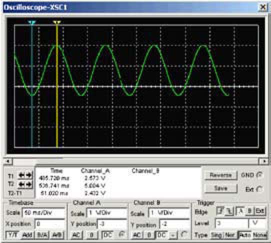

На резисторе 150 Ом с допуском 1%, включенном между входами усилителя, падает 0.6 В при токе 4 мА и 3 В при токе 20 мА. С учетом смещения 2 В это дает диапазон выходных напряжений то 2.6 В до 5 В (Рисунок 2). В моем устройстве это напряжение оцифровывается аналого-цифровым преобразователем (АЦП). Выход АЦП подключен к небольшому микроконтроллеру, управляющему процессом преобразования.

Рисунок 2. Выходное напряжение приемника, включая напряжение
смещения 2 В, меняется от 2.6 В до 5 В.
