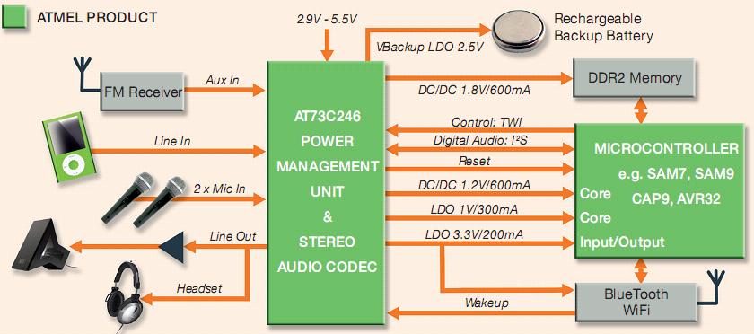

Корпорация Atmel пополнила линейку устройств контроля электропитания и звуковых вспомогательных устройств (Power Management And Analog Companion, PMAAC), выпустив аналоговый чип AT73C246, предназначенный для совместного использования с 32-битными ARM9 микроконтроллерами AT91SAM9 (и с эквивалентными микроконтроллерами). В частности, AT73C246 разработан для прямого подключения к микроконтроллерам семейств AT91SAM9 и AT91CAP9 и используемой ими памяти DDR2.
Atmel: AT73C246

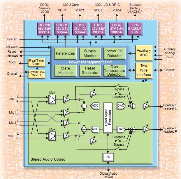

Многие мультимедиа системы, такие как портативные медиаплееры, построены на микроконтроллерах, использующих внешнюю память, беспроводную коммуникацию и аудио интерфейс. При разработке таковых устройств, ключи к успеху – это качественное аудио и эффективное электропитание.
AT73C246 – это идеальный модуль управления электропитанием и стерео аудио интерфейс для мультимедиа систем. В едином чипе интегрированы: высококачественные аудио кодеки, несколько источников питания (LDO, DC/DC), которые очень точно адаптированы к требованиям систем на микроконтроллерах, несколько АЦП и ЦАП, коммуникационные интерфейсы.
При использовании вспомогательного аналогового чипа сокращается количество компонентов, т.к. исключаются дискретные регуляторы напряжения. Для питания AT73C246 необходим лишь один источник напряжения 2.9 В … 5.5 В, однако устройство обеспечивает точные уровни выходных напряжений для питания всех компонентов системы и позволяет выборочно отключать питание компонентов системы в случаях, когда они не используются. Эта возможность значительно сокращает потребление электроэнергии.
Вспомогательное устройство AT73C246 также предоставляет высококачественный аудио интерфейс: имеет стерео входы для двух микрофонов, линейный вход и добавочный (auxiliary) входы, стерео выходы на наушники или на внешний усилитель мощности звуковой частоты. Аудио сигнал с входа может быть перенаправлен непосредственно на выход или оцифрован и передан микроконтроллеру для записи или обработки посредством интерфейса I2S. В режиме воспроизведения цифровой сигал, поступающий от микроконтроллера, преобразуется в высококачественный аудио сигнал и поступает на определенный выход.

  • шесть каналов источников электропитания (регуляторы напряжения):
    • преобразователь DC/DC0:
      • программируемый уровень выходного напряжения 0.8 В … 3.6 В, выходной ток 600 мА, шаг установки 50 мВ. Значение по умолчанию – 1.85 В;
      • рабочая частота 2 МГц, эффективность 92%;
      • режимы работы: ШИМ, ЧИМ;
    • преобразователь DC/DC1:
      • программируемый уровень выходного напряжения 0.8 В … 3.6 В, выходной ток 600 мА, шаг установки 50 мВ. Значение по умолчанию – 1.2 В;
      • рабочая частота 2 МГц, эффективность 90%;
    • стабилизатор LDO2: программируемый уровень выходного напряжения 0.8 … 1.35 В, шаг установки 50 мВ, выходной ток 300 мА;
    • стабилизатор LDO3: программируемый уровень выходного напряжения 2.7 … 3.6 В, шаг установки 50 мВ, выходной ток 200 мА;
    • стабилизатор LDO4: программируемый уровень выходного напряжения 2.7 … 3.6 В, шаг установки 50 мВ, выходной ток 200 мА (источник для аудио кодека);
    • стабилизатор LDO5: выходное напряжение 2.5 В, выходной ток 10 мА (для подзарядки резервного источника питания и питание RTC);
  • система автоматического управления питанием:
    • питание от одного источника питания 2.5 В … 5.5 В;
    • потребление в режиме «OFF» 20 мкА;
    • мониторинг источника питания, мониторинг линий питания микроконтроллера;
    • защита от перегрева, защита от перегрузки;
    • генерация сигнала «Сброс» и прерывания;
    • режим «Standby» с возможностью выключения источников питания;
  • интегрированный 10-битный АЦП с 4 внешними каналами и 6 внутренними каналами;
  • интерфейс TWI для управления чипом;
  • корпус: 64-выводный QFN (7.5 мм × 7.5 мм × 0.9 мм).

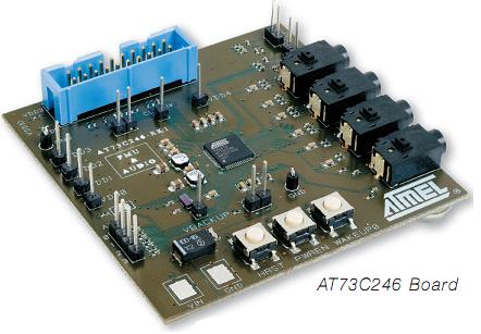

Atmel AT73C246
Для ознакомления с возможностями AT73C246 и изучения режимов и протоколов работы компания предлагает оценочный набор AT73C246-EK1. В состав набора входит плата с установленным AT73C246 и дополнительными компонентами обвязки, а также все необходимые разъемы аудио интерфейса, коннекторы к которым подключены выходы внутренних источников питания. На плате установлен специальный коннектор для подключения адаптера USB-Serial (протокол TWI, I2S ведущий/ведомый), который поставляется вместе с набором. Адаптер необходим для полного управления и контроля аналоговым интерфейсом и интегрированными источниками питания AT73C246 при помощи персонального компьютера и специального программного обеспечения.
Atmel: AT73C246-EK1
