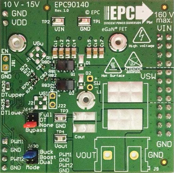

Отладочная плата
Отладочная плата EPC90140 представляет собой полумост на GaN МОП-транзисторах EPC2304, а плата EPC90143 – полумост на транзисторах EPC2305. Эти платы предназначены для упрощения процесса оценки и ускорения выхода на рынок. Платы размером 50.8 мм × 50.8 мм оптимизированы для минимизации коммутационных потерь и содержат все важные компоненты, необходимые для удобства и простоты оценки возможностей новых транзисторов.
Отладочная плата EPC90140.
