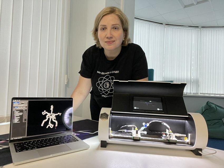

Первую отечественную интеллектуальную роботизированную систему копирования движений LevshAI («Левша») для дистанционных нейрохирургических эндоваскулярных операций представили ученые из компании «Нейроспутник». Она обладает тактильной обратной связью и возможностью предоперационного персонализированного 3D-моделирования. Аналогов этой разработке в России на данный момент не существует. Доклиническое экспертное тестирование успешно проведено ассоциацией эндоваскулярных нейрохирургов имени академика Ф. А. Сербиненко.
Робота-хирурга оснастили технологией передачи тактильных ощущений
«LevshAI („Левша“) широко использует искусственный интеллект до и во время операции, моделирует сосуды пациента в 3D-формате, корректирует дрожь пальцев, выявляет критические ситуации. Большинство роботизированных устройств не используют изоморфную тактильную обратную связь и не адаптируют устройство для удобства хирургов. Например, эндоваскулярная роботизированная система GRX (Corindus) для операций на сердце использует джойстики без тактильной обратной связи, которые требуют от хирургов переучивания. Поэтому разрабатываемая нами система уникальна, более удобна для медиков и безопасна для пациентов. Более того, в мире не существует систем для дистанционного проведения эндоваскулярных хирургических операций на головном мозге», — сообщила Александра Бернадотт, к.м.н., доцент кафедры инженерной кибернетики НИТУ МИСИС, генеральный директор компании «Нейроспутник».

Особенность эндоваскулярной хирургии — минимальная инвазивность. Во время такого вмешательства микрокатетер перемещается по внутренним стенкам сосудов. Контролирующий блок системы «Левша» находится за пределами операционной, защищая медиков от радиации. Врач дистанционно с помощью специальных контроллеров приводит оперирующее устройство в движение. Оцифрованный сигнал с рук хирурга предоставляет интеллектуальному блоку зашифрованную информацию в виде команд для перемещения катетера и других инструментов.
Оперирующий блок копирует движения хирурга и перемещает катетеры и другие хирургические инструменты по сосудам головного мозга. Контролировать их движение помогает рентгенофлуороскоп и оптические датчики. Встроенный ИИ обрабатывает информацию и передает ее на визуальный блок управления «Левши».
Контролирующий и оперирующий блоки взаимодействуют друг с другом через Ethernet-соединение. Связь может быть как проводной, так и беспроводной. Модуль визуализации показывает рентгеновское изображение сосудов головного мозга пациента в режиме онлайн, позволяя хирургу контролировать перемещение. Для обнаружения скручивания и вибрации, используются пьезодатчики, расположенные вдоль катетера. Данные из операционной подвергаются дополнительной обработке искусственным интеллектом (фильтрация шума, линеаризация сопротивления, удаление артефактов), чтобы обратная связь на стороне хирурга была максимально точной.
«Левша» максимально точно имитирует тактильную обратную связь, чтобы обеспечить кинестетическое ощущение, когда в сосуде головного мозга возникает механическое сопротивление или катетер упирается в стенку. Более того, хирург получает информацию о силе и направлении механического сопротивления визуально — в виде диодной шкалы.
Особое значение в экосистеме LevshAI имеет тренажер. Система оснащена обучающей программой, которая позволяет хирургам практиковаться на 3D-симуляторе и выбирать наилучшую тактику.
«Сначала с помощью изображений компьютерной или магнитно-резонансной томографии (МРТ) пациента перед операцией воссоздается трехмерная архитектура сосудистой системы головного мозга. На этой базе создается 3D-реконструкция, которая интегрируется в симулятор, также разработанный нашей командой, — рассказывает Александра Бернадотт. — Это сложная математическая и алгоритмическая задача, требующая обучения искусственного интеллекта на обширном наборе данных».
