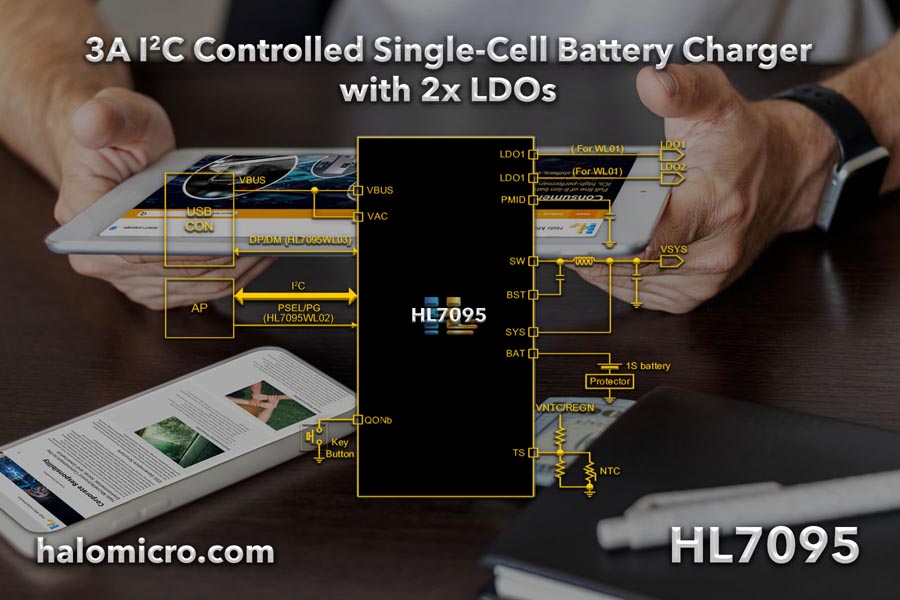

HL7095 – это усовершенствованное импульсное зарядное устройство для литий-ионных аккумуляторов с интерфейсом I2C, оснащенное силовыми МОП транзисторами, системой управления потоком мощности и функцией реверсивного повышающего преобразования. Это полностью интегрированное решение, предназначенное для использования в широком спектре устройств, включая носимые устройства, смартфоны, планшетные компьютеры, пауэрбанки и другую портативную электронику.
Универсальная микросхема HL7095 совместима как с одноэлементными, так и с многоэлементными литий-ионными и литий-полимерными аккумуляторами, включенными параллельно. Импульсный режим работы и низкоомный силовой тракт обеспечивают оптимальный заряд, разряд и КПД повышающего преобразования, сокращая время зарядки и продлевая время использования аккумулятора во время разряда.
HL7095 поддерживает различные источники входного напряжения, такие как стандартные хост-порты USB, зарядные порты USB и AC/DC адаптеры. Микросхема работает с входными напряжениями от 3.9 В до 12 В, что позволяет питать системную шину без использования аккумулятора.
HL7095 может автономно управлять полным циклом зарядки литий-ионного аккумулятора как с помощью I2C хоста, так и без него. Устройство эффективно определяет напряжение аккумулятора и последовательно выполняет четыре фазы зарядки: капельная зарядка, предварительная зарядка, зарядка постоянным током и зарядка постоянным напряжением.
HL7095 отличается повышенным удобством и универсальностью благодаря функции реверсивного повышающего преобразования, обеспечивающей программируемое выходное напряжение от 4 до 10.3 В на выводе VBUS/PMID. Микросхема поддерживает режим USB OTG и режим дополнительного оборудования, позволяя аккумулятору отдавать в нагрузку ток до 1 А. Кроме того, в ней имеются два LDO регулятора, позволяющих питать дополнительные устройства, таких как гарнитуры или светодиоды, либо используя VBUS, либо напрямую через реверсивное преобразование входного напряжения.
