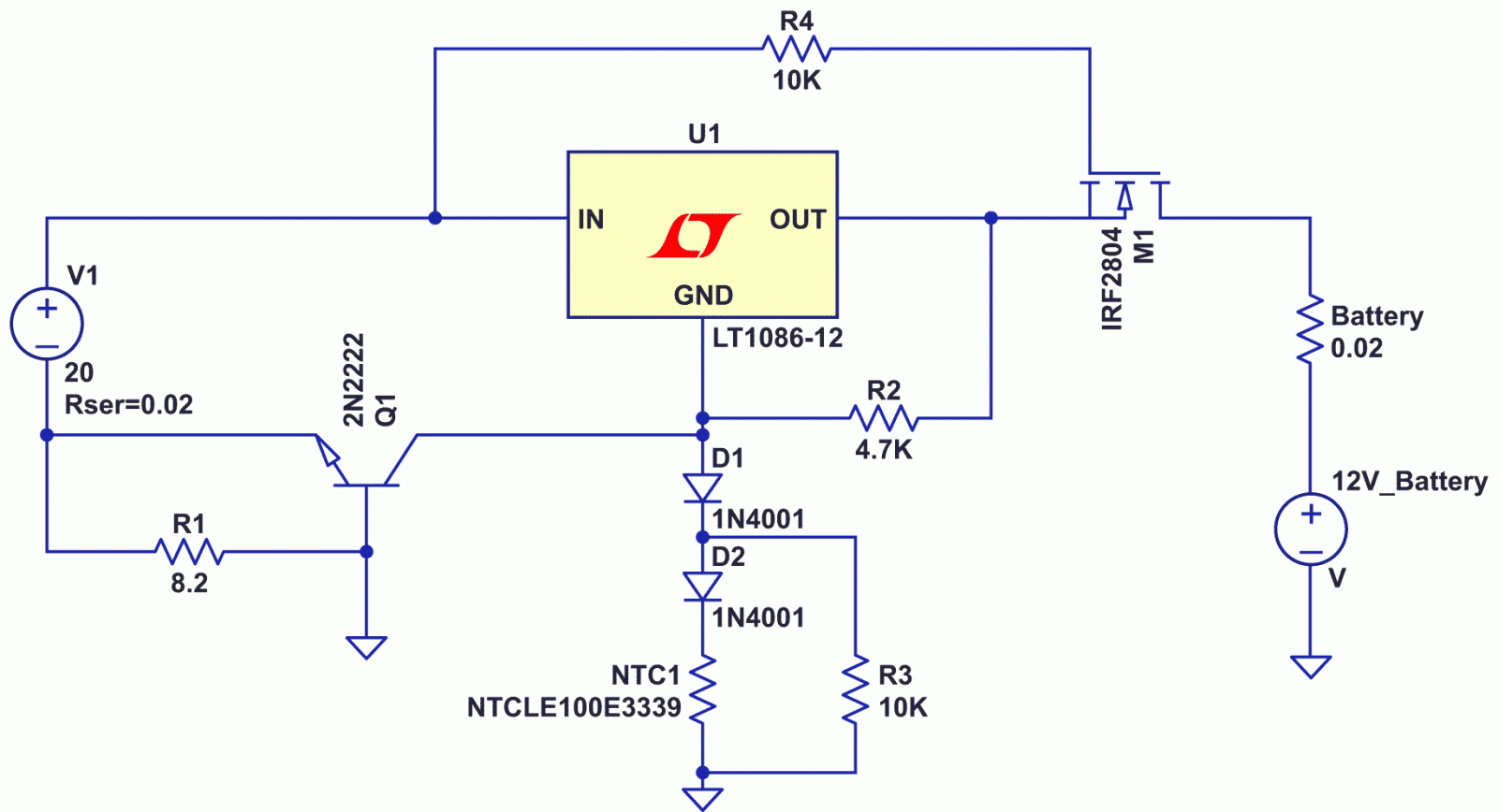

Схема обеспечивает постоянный ток заряда и температурную компенсацию напряжения холостого хода при небольшом количестве общедоступных компонентов.
Рисунок 1. Схема обеспечивает постоянный ток заряда и температурную компенсацию напряжения холостого
В эту схему (Рисунок 1) включены две важные функции, необходимые для устройства плавающей зарядки:
  1. Постоянный зарядный ток до достижения напряжения холостого хода.
  2. Температурная компенсация напряжения холостого хода.
Зарядный ток можно регулировать, изменяя сопротивление резистора R1. Предельное значение тока в амперах находится по этой формуле:
Напряжение база-эмиттер транзистора Q1 имеет температурный коэффициент –2.2 мВ на градус, что приводит к уменьшению предельного значения с ростом температуры. Для показанных на схеме номиналов компонентов это изменение составляет –8 мА в диапазоне температур от 10 до 50 °C.
Напряжение холостого хода определяется напряжением на выводе GND микросхемы U1, которое устанавливается соотношением сопротивлений резистора R2, термистора NTC1 и диодов D1, D2. R3 регулирует диапазон температурной компенсации для более точного соответствия изменению напряжения холостого хода батареи в зависимости от температуры, чтобы не допустить выделения газов или потери воды в батарее.
Вместо транзистора M1 можно использовать реле, управляемое входным напряжением V1. M1 может иметь небольшой ток утечки в десятки мкА, способный разрядить батарею в случае очень длительного отключения питания.
В данной конструкции не предусмотрена защита от неправильной полярности подключения батареи. Я оставляю эту деталь на усмотрение вашего приложения.

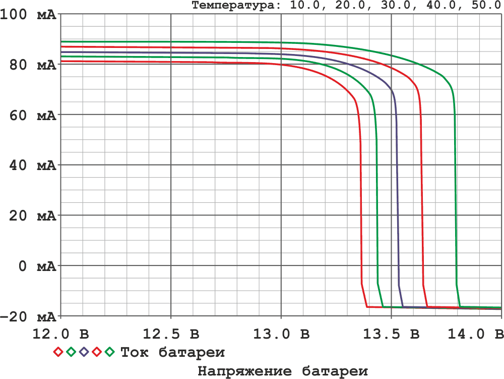

Как видно из Рисунка 2, напряжение батареи будет плавать при токе где-то между изломом и 0 А. Это и есть ток, необходимый для поддержания напряжения холостого хода при определенной температуре батареи. Кривые показывают работу при температуре от 50 до 10 °C с интервалом в 10 °C.
Работа батареи при температуре от 50 до 10 °C.
Рисунок 2. Работа батареи при температуре от 50 до 10 °C.

  • В первоисточнике, на схеме отсутствует резистор R1.
  • Просто "очепятка". На схеме два резистора R3. Первый из них, номиналом 8,2 Ом, и есть R1. С уважением...
  • Спасибо, теперь R1
  • Если напряжение АКБ окажется менее 11 В (U стаб. U1 12 В - U БЭ Q1), то Q1 уже не сможет ничего ограничивать и через его БЭ потечёт ток около 1,9 А (I огр. тип. U1 2 А - I R1), который просто убьёт его.
  • Уважаемый [b]DIMON1117[/b], с чего Вы так решили? Откуда возьмётся такой ток?
  • Вроде, я не просто "решил" и голословно заявил, а привёл цифры. Слишком сложно?! Тогда на пальцах: если между выводами GND и OUT U1 напряжение будет меньше напряжения стабилизации 12 В, то U1 будет пытаться подтянуть его до тех самых 12 В с током ограничения самой U1. А что бы снизить напряжение стабилизации U1, и, соответственно ток в цепи: БЭ пр. Q1; V1; U1 и АКБ, необходимо пропорционально сместить вывод GND U1 напряжением отрицательной (!) полярности относительно минуса АКБ. На коллекторе же Q1 оно не может ниже напряжения насыщения БЭ (около -0,7 - -0,9 В). Т. е. Q1 откроется, но регулировать ток на подразряженой (около 11 В и ниже) АКБ не сможет. А т. к. его БЭ являются частью той самой цепи - делайте выводы.
  • Да, схема нерабочая. Кстати если поставить ADJ версию регулятора, то проблема вроде бы устраняется, но есть нюанс, если замкнуть аккумулятор, то вых.напряжением стаба (а оно будет=референсу=1.25В) точно также убьет несчастный биполяр :'(
