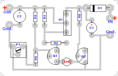

Эту схему можно использовать как для зарядки аккумуляторов, так и для поддержания 12 В свинцово-кислотных аккумуляторов в заряженном состоянии. Схема не рекомендуется для аккумуляторов гелевого типа, так как они потребляют слишком большой ток.
Представленная выше схема является источником напряжения повышенной точности и содержит датчик температуры с отрицательным температурным коэффициентом. Таким образом, когда окружающая температура или температура аккумулятора растет, выходное напряжение автоматически падает. Температурный коэффициент для данной схемы 8 мВ/°C. В качестве датчика температуры используется обычный транзистор (Q1).
В основе зарядного устройства микросхема LM350, – интегральный регулируемый стабилизатор напряжения с максимальным током 3 А. Выходное напряжение задается с помощью потенциометра P1 в диапазоне от 13.5 до 14.5. Значение сопротивления R4 определяет диапазон регулировки напряжения. D1 – силовой диод, с максимальным обратным напряжением 100 В и прямым током 3 А. Можно использовать более мощные диоды, менее мощные я не рекомендую. Микросхема LM350 поддерживает падение напряжения между выводом управления и выходом на уровне 1.25 В. Таким образом, через резистор R1 течет постоянный ток. Транзистор Q1 работает в данном случае как датчик температуры с помощью компонентов P1/R3/R4, которые задают напряжение на его базе. Эмиттерный переход транзистора Q1, как и любой другой полупроводник, имеет температурный коэффициент –2 мВ/°C, поэтому в выходном напряжении также присутствует отрицательный температурный коэффициент. Температурный коэффициент выходного напряжения в 4 раза больше, поскольку напряжение между эмиттером и базой Q1 умножается на коэффициент деления делителя напряжения P1/R3/R4. В результате это дает приблизительно –8 мВ/°C. Чтобы исключить нагрев транзистора Q1 от тока, протекающего через него, я рекомендую поставить радиатор. (Если необходимо компенсировать нагрев самого аккумулятора, тогда транзистор Q1 должен располагаться как можно ближе к аккумулятору). Красный светодиод (D2) показывает наличие входного напряжения. В зависимости от того, какой тип транзистора вы будете использовать в качестве Q1, контакты на печатной плате могут не совпадать точно (плата сделана для транзистора BD140).

  • Все рекомендации по зарядке аккумуляторов требуют производить зарядку контролируя ТОК, а не напряжение. Предпочтительный вариант режима зарядки: 70% ёмкоти стабильным током, оставшиеся 30% стабильным напряжением, а далее компенсация саморазряда напряжением поляризации.[I] Может быть предложеная схема суперновая тенденция в вопросе зарядки аккумуляторов?[/I]
  • Возможно это издержки перевода, :) но вообще-то, там регулируется ток поддержанием постоянным разницы напряжения между значением на аккумуляторе и на управляющем электроде. Т.е. с увеличением напряжения на аккумуляторе уменьшается ток заряда, чтобы сохранить разницу напряжений. И так до тех пор, пока ток не достигнет тока утечки, который и поддерживается сколь угодно долго. Поправьте, если я не прав.

  • Уважаемые! прежде чем выкладывать рисунки печатных плат, проверьте хотя бы соответствие выводов транзисторов (я имею ввиду Q1. если это BD140 или его ближайший аналог КТ 814). Если кому интересно - могу выложить свою печатку. Да, и ещё. Неплохо бы указывать мощности резисторов, а то "фамилии"импортных деталек научились писать, а заодно научились у "них" не ставит мощности на резюках =(
  • При таких больших номиналах значение мощности резисторов в данной схеме не критично. В импортных схемах если мощность радиоэлемента более 0,25Вт тогда ее прорисовывают или пишут рядом с номиналом. Это во-первых, а во-торых: закон Ома еще никто не отменял, как и карандаш с бумагой
  • Во-первых - я весьма консервативен, и пользуюсь ОТЕЧЕСТВЕННОЙ системой обозначений. У нас пошла такая "мода"- рисовать схемы по их стандартам:confused: ,но ведь НАШИ по-моему, никто ещё не отменял. Ну ладно ,рассматривает схему (не обязательно эту) "юное дарование", только -только взявшее паяльник в руки... И начинается разгадка ребусов: " папа, а что ЭТО такое ,или вот ЭТО?.." А у папы познаний в злектротехнике (я не говорю уж о электронике) - "0", спросить не у кого, инета нет, закон Ома он ещё не проходил, а папшка и не знал :) А не дай Бог , дитятко повторит ещё и печатку с этой статьи (ну мало ли кто кроме инета даст ему этот "шедевр")... Вот таким "макаром" и отбивается охота к творчеству. Ну а во-вторых, если мы так рьяно начали пользоваться "их" системой обозначений, то почему бы нам не перейти на дюймы, футы, фунты,ярды ??? :confused:Ну и в-третьих, я знаю не только закон Ома, но так же имею огромную практику.
  • Как Вы должны заметить статья переводная и, естественно, схема просто скопирована. А если знаешь закон Ома, :) то расчитай мощности резисторов и выложи тут.

  • Нечто подобное можно изготовить на микросхеме L200. В даташите есть вариант с проходным транзистором для наращивания вых. тока(сама микросхема макс 2А). Там более понятно что зачем нужно в обвязке на мой взгляд. Необходимо учесть в обоих случаях немалый нагрев микросхемы/умощняющего транзистора. В общем это не совсем та схема, которую включил и забыл. А процесс зарядки иногда сильно затягивается.

  • Вот результат моего "перевода". Есть замечания? Плиз! Принимаю любые;)

  • Да, эта схемка проверена, работает. Только у меня не было 741, и я ставил нашу К140 УД8 (или 7, точно уже и не помню, хотя принципиальной разницы нет). Вам надо эту схемку выложить и сюда [url]http://www.radiokot.ru/forum/viewforum.php?f=11[/url], Наверняка кто нить оценит;)
  • [b]came[/b], выложите пожалуйста свою печатную плату
