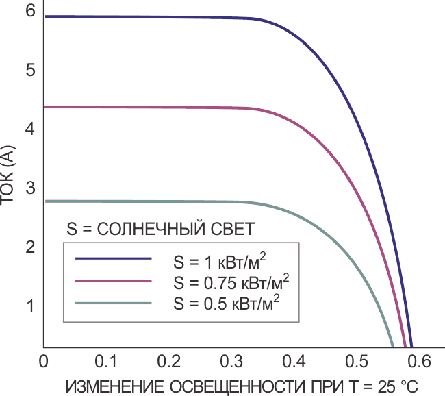

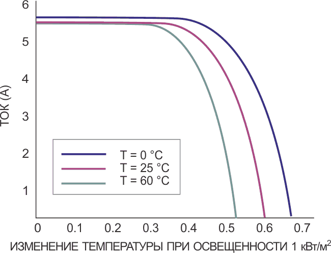

Солнечные или фотоэлектрические панели состоят из нескольких солнечных элементов, соединенных последовательно. Идеальный солнечный элемент представляет собой источник тока, подключенный параллельно выпрямительному диоду. Фотоэлектрический ток IPH зависит от количества солнечного света, падающего на солнечный элемент. В темноте солнечный элемент – это просто диод. Солнечный элемент, находящийся в тени, имеет ограниченную способность генерировать и переносить ток, что ограничивает способность переноса тока всей солнечной панели. Выходной ток солнечного элемента падает с уменьшением количества солнечного света (Рисунок 1).
Выходной ток солнечного элемента падает с уменьшением количества солнечного света.
Рисунок 1. Выходной ток солнечного элемента падает с уменьшением

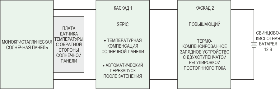

В качестве входного источника в схеме на Рисунке 3 используется 18-элементная 3-ваттная панель SC3-6V компании SunWize Technologies. Конструкция содержит каскад преобразователя SEPIC на основе микросхемы LM5001, который контролирует напряжения солнечной панели. LM5001 обеспечивает слежение за выходным напряжением солнечной панели в диапазоне температур. В простой и экономичной схеме монитора температуры используется цепочка диодов BAT54, отслеживающая напряжение солнечной панели в диапазоне температур от 25 до 100 °C.
В зарядном устройстве в качестве входного источника используется 18-элементная 3-ваттная солнечная панель. Система состоит из двух каскадов, первый из которых контролирует напряжение солнечной панели и вырабатывает напряжение, которое отслеживает изменение выходного напряжения солнечной панели в диапазоне температур.
Рисунок 3. В зарядном устройстве в качестве входного источника используется 18-элементная 3-ваттная
Второй каскад схемы повышает выходное напряжение первого каскада до номинальных 13.3 В при 25 °C и 14.4 В при 100 °C. Второй каскад сконфигурирован как контроллер стабилизатора тока для зарядки 12-вольтовой свинцово-кислотной батареи, что соответствует оптимальной технологии зарядки.
Зарядный ток аккумулятора также изменяется, чтобы гарантировать, что максимальная мощность солнечной панели не будет превышена при высоких температурах. Эта задача решается путем снижения входного тока аккумулятора при более высоких температурах. Опять же, недорогая схема контроля температуры с использованием диодов BAT54 обеспечивает обратную связь для регулировки выходного напряжения и тока в диапазоне температур.
В схеме предусмотрены восстановление после затенения, защита от перенапряжения, двухступенчатая регулировка тока и работа в широком диапазоне температур. Затенение снижает выходной ток солнечной панели и может привести панель, выходная мощность которой всегда ограничена, в состояние перегрузки – справа от излома, показанного на Рисунке 1. Микросхема LM4041 контролирует входное напряжение, и, если оно снижается из-за затенения солнечной панели, устройство перейдет в режим перезапуска, как только будет устранено ненормальное состояние, вызванное затенением.

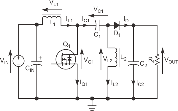

Первый каскад построен на основе топологии SEPIC, позволяющей работать с выходным напряжением солнечной панели, изменяющимся от 9 В при 25 °C до 6 В при 100 °C. В схеме преобразователя SEPIC используется микросхема LM5001, работающая на частоте 780 кГц. Солнечная панель имеет отрицательный температурный коэффициент –2.2 мВ/°C на элемент. Для ненагруженной панели, состоящей из 18 элементов, этот коэффициент составляет –39.6 мВ/°C. Такой коэффициент означает, что напряжение солнечной панели изменяется на –40 мВ/°C. Отсюда следует, что если при 25 °C выходное напряжение панели равно 9 В, то при 100 °C, то есть, при увеличении температуры на 75 °C, оно уменьшится на 3 В.
SEPIC – это топология DC/DC преобразователя, которая позволяет выходному напряжению быть больше, меньше или равным входному напряжению и обеспечивает выходное напряжение той же полярности, что и входное, регулируя коэффициент заполнения управляющего транзистора (Рисунок 4).
SEPIC - это топология DC/DC преобразователя, которая позволяет выходному напряжению быть больше, меньше или равным входному напряжению.
Рисунок 4. SEPIC – это топология DC/DC преобразователя, которая позволяет
напряжению.
В режиме непрерывной проводимости, когда ток входного дросселя IL1 никогда не падает до нуля, среднее напряжение VC1 равно входному напряжению, при условии, что емкость C1 достаточно велика. Можно легко представить, как это происходит, глядя на контур, образованный элементами VIN, L1, C1 и L2, и учитывая, что среднее напряжение на дросселях L1 и L2 равно 0 В. Поскольку через конденсатор C1 постоянный ток не проходит, средний ток через C1 и микросхему IC1 равен 0 A. Таким образом, средний ток через дроссель L2 является средним током нагрузки и не зависит от входного тока.

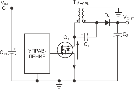

Замена дросселя L2 трансформатором дает изолированную версию SEPIC. Использование сдвоенного дросселя – то есть, трансформатора с коэффициентом трансформации 1:1 – вместо L1 и L2 делает конструкцию более дешевой и позволяет заменить два дросселя одним магнитным элементом. Тогда схему можно перерисовать (Рисунок 5). Включение транзистора Q1 удерживает потенциал положительного вывода конденсатора C1, подключенного к стоку Q1, на уровне земли, а выходное напряжение трансформатора T1 с коэффициентом трансформации 1:1 в точке соединения D1 и C1 равно входному напряжению. Таким образом, напряжение на конденсаторе C1 равно входному напряжению. SEPIC может обеспечить выходное напряжение, которое больше или меньше входного напряжения, в соответствии со следующей формулой:
где
VOUT – выходное напряжение,
VIN – входное напряжение,
D – коэффициент заполнения импульсов, управляющих основным MOSFET Q1.
Замена дросселя L2 на Рисунке 4 дает изолированную топологию SEPIC.
Рисунок 5. Замена дросселя L2 на Рисунке 4 дает изолированную топологию SEPIC.

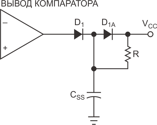

Ограниченность выходного тока солнечной панели необходимо учитывать с точки зрения ее реакции на пусковой ток. Импульсный регулятор LM5001 работает на частоте 780 кГц, определяющей внутреннее время мягкого запуска. Для увеличения времени запуска до значения, гарантирующего, что солнечная панель не перегрузится во время включения, в конструкцию включена внешняя схема мягкого запуска, состоящая из диодов D1/D1A, резистора R и конденсатора CSS (Рисунок 6).
Для увеличения времени запуска, гарантирующего, что солнечная панель не перегрузится во время включения, в конструкцию включена внешняя схема мягкого запуска.
Рисунок 6. Для увеличения времени запуска, гарантирующего,

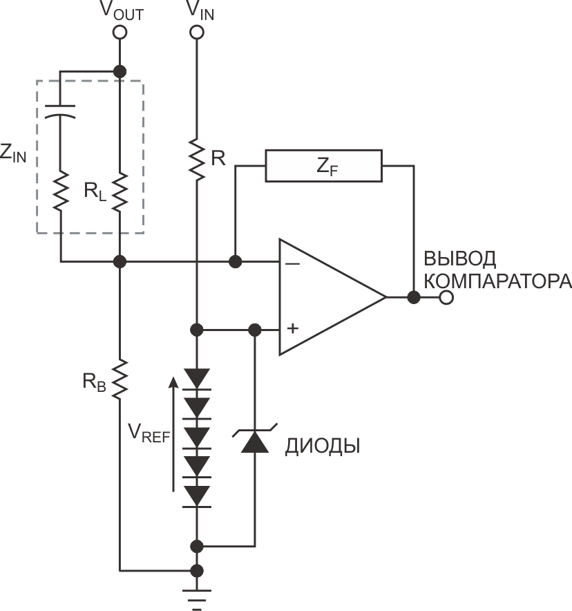

Изменяя сопротивление резистора RB в схеме на Рисунке 7 для регулировки выходного напряжения делителя в первом каскаде SEPIC, можно регулировать уставку напряжения для первого каскада в соответствии с различными напряжениями солнечных панелей. Можно настроить параметры резистивного делителя, состоящего из резисторов RT и RB, в соответствии с опорным напряжением первого каскада, обычно равным 1.34 В при 25 °C, которое вырабатывает плата датчика температуры. Цепочка диодов вырабатывает опорное напряжение VREF, которое изменяется в зависимости от температуры, обеспечивая таким образом температурную компенсацию конструкции. Выходное напряжение первого каскада отслеживает напряжение солнечной батареи и корректирует его в соответствии с изменением температуры. Очень важно, чтобы схема источника опорного напряжения на диодах находилась близко к горячей точке для отслеживания изменений температуры.
Изменение сопротивления RB регулирует уставку напряжения преобразователя SEPIC для соответствия различным напряжениям солнечных панелей. Параметры резистивного делителя RT/RB можно подобрать так, чтобы они соответствовали вырабатываемому платой датчика температуры опорному напряжению преобразователя SEPIC, которое при 25 °C обычно составляет 1.34 В.
Рисунок 7. Изменение сопротивления RB регулирует уставку напряжения преобразователя

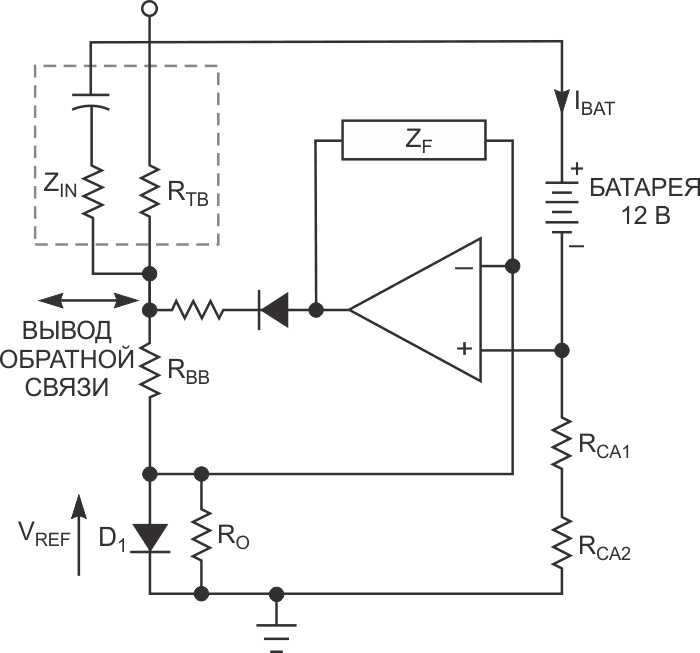

Второй каскад конструкции состоит из преобразователя SEPIC, работающего в режиме повышения со стабилизацией зарядного тока. Преобразователь заряжает аккумулятор напряжением 12 В (Рисунок 8). Регулировка сопротивлений RCA1 и RCA2 позволяет настроить ток зарядки аккумулятора в соответствии с требованиями конкретного приложения. Зарядный ток аккумулятора IBAT рассчитывается путем деления опорного напряжения, задаваемого прямым падением напряжения VD1 на диоде D1, типичное значение которого составляет 0.183 В при 25 °C, на RCA1 + RCA2. Поскольку прямое падение напряжение диода D1 зависит от температуры, этот расчет учитывает температурное изменение зарядного тока аккумулятора:

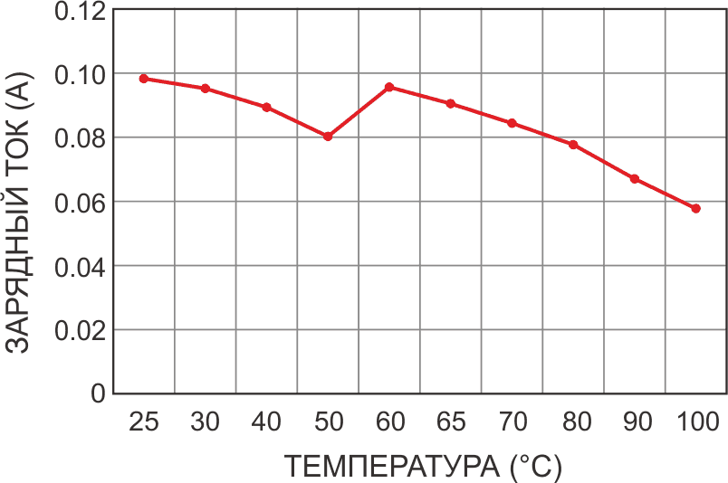

Двухступенчатая регулировка зарядного тока реализуется путем шунтирования резистора RCA2, когда температура достигает 60 °C. Сопротивления резисторов RTB и RBB на Рисунке 8 определяют выходное напряжение повышающего преобразователя второго каскада.
Второй каскад включает преобразователь SEPIC, работающий в режиме повышения напряжения со стабилизацией зарядного тока 12-вольтового аккумулятора.
Рисунок 8. Второй каскад включает преобразователь SEPIC, работающий в

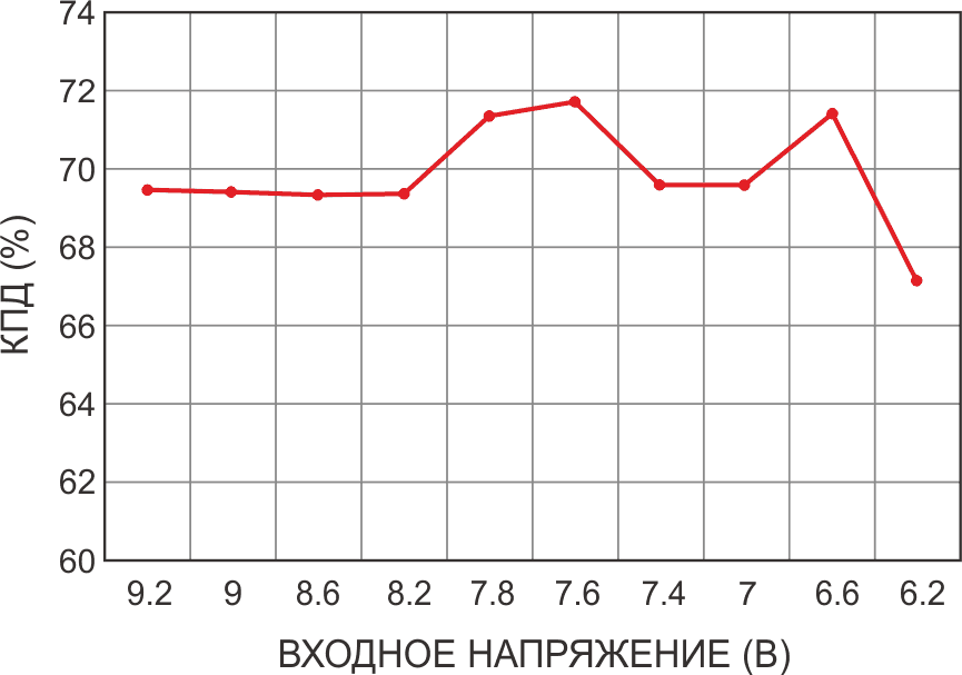

КПД быстро снижается, когда входное напряжение от солнечной панели падает ниже 6.5 В.
Рисунок 11. КПД быстро снижается, когда входное напряжение от

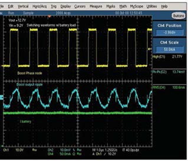

Данные лабораторных испытаний устройства в диапазоне температур с использованием источника постоянного тока показывают эффективность двухкаскадной схемы солнечного зарядного устройства. На Рисунке 10 показана зависимость зарядного тока аккумулятора от температуры, а на Рисунке 11 – зависимость общего КПД зарядного устройства от напряжения солнечной панели. На Рисунке 12 показаны типичные осциллограммы сигналов схемы, позволяющие оценить зарядный ток аккумулятора, выходные пульсации и форму напряжения в коммутационном узле.
Типичные осциллограммы сигналов преобразователя: нагрузка аккумулятора (вверху), пульсации выходного тока (внизу).
Рисунок 12. Типичные осциллограммы сигналов преобразователя: нагрузка
При температуре 60 °C схема переходит на вторую ступень регулировки тока, в которой ток аккумулятора увеличивается. Эта точка перехода выделена в Таблице 1 жирным шрифтом. Такое значение точки перехода обеспечивает оптимальный КПД приложения, поскольку 60 °C являются для него нормальной рабочей температурой.
