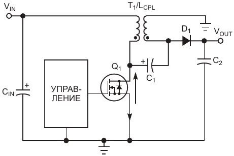

на Рисунке 4 дает изолированную топологию SEPIC

Рисунок 4. SEPIC - это топология DC/DC преобразователя, которая позволяет выходному напряжению быть больше, меньше или равным входному напряжению
Рисунок 5. Замена дросселя L
2
