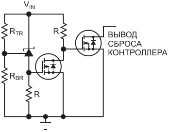

Делитель RBR/RTR, подключенный к микросхеме LM4041 в первом каскаде, воспринимает выходное напряжение солнечной панели и инициирует режим перезапуска, отключая второй каскад схемы путем подтягивания к земле вывода разрешения LM5001

Делитель R sub BR /sub /R sub TR /sub , подключенный к микросхеме LM4041 в первом каскаде, воспринимает выходное напряжение солнечной панели и инициирует режим перезапуска, отключая второй каскад схемы путем подтягивания к земле вывода разрешения LM5001
