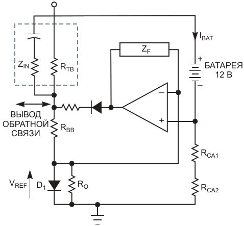

Второй каскад включает преобразователь …
Второй каскад включает преобразователь SEPIC, работающий в режиме повышения напряжения со стабилизацией зарядного тока 12-вольтового аккумулятора

Рисунок 8. Второй каскад включает преобразователь SEPIC, работающий в режиме повышения напряжения со стабилизацией зарядного тока 12-вольтового аккумулятора
