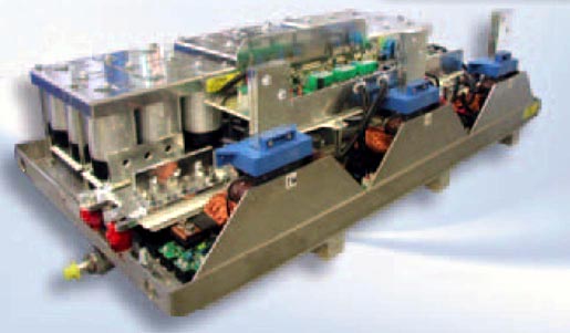

Предлагая ModSTACK HD, Infineon расширяет популярную платформу основанных на PrimePACK модульных IGBT сборок ModSTACK в сторону еще большей мощности и модульности.
Infineon - ModSTACK
Мощные IGBT сборки фирмы Infineon используются ведущими изготовителями всего мира в бесчисленном количестве приложений. Под постоянной нагрузкой и круглосуточной работе в тяжелых условиях, – в ветрогенераторах, насосах, промышленных установках и вспомогательных приводах, – сборки ModSTACK доказали свою всокую надежность и прочность.
Общие особенности
  • Модульные сборки разработанные для установки в промышленных стойках
  • Оптимизированные высокоэффективные теплоотводы
  • Низкоиндуктивная связь по постоянному напряжению с полипропиленовыми или электролитическими конденсаторами
  • Интегрированные IGBT EiceDRIVER
  • Множество сигналов напряжения для контроля и управления (токи, напряжения, короткое замыкание, температура теплоотвода, неисправности)
  • Расчетная температура кристаллов может считываться в форме напряжения
  • Параллельное соединение до 4-х модулей
  • Электрический или оптический интерфейс для цифрового управления
Главные особенности
  • Высочайшая плотность мощности благодаря использованию IGBT модулей PrimePACK
  • Широкий диапазон моделей для любых приложений
  • Четыре стандартизованных типоразмера для установки в стойку
  • Надежная и прочная конструкция
Применение
  • Системы, использующие возобновляемые источники энергии
  • Приводы с регулировкой скорости
  • Драйверы для тяжелых условий работы
  • Гальванические ванны
  • Индукционный нагрев и пайка
  • Троллейбусы, трамваи, пригородные поезда
  • Вспомогательные инверторы
  • Асинхронные силовые сети
