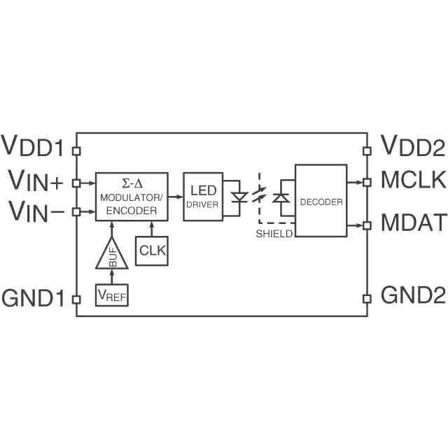

Avago Technologies предлагает однобитовый сигма-дельта модулятор второго порядка ACPL-C797, преобразующий аналоговый входной сигнал в высокоскоростной поток данных, при этом вход и выход модулятора гальванически развязаны за счет использования оптической связи. Дифференциальный вход ±200 мВ может быть подключен напрямую к шунтирующим резисторам или другим источником низкоуровневых сигналов. ACPL-C979 выполняется в корпусе для поверхностного монтажа SSO-8, для индустриального диапазона температур –40…+105 °С.
Avago Technologies - ACPL-C797
Технические характеристики:
  • Встроенный тактовый генератор 10 МГц;
  • Температурное смещение нуля 4.5 мкВ/°С (макс);
  • Напряжение питания от 3 В до 5.5 В;
  • Защита от кратковременных всплесков напряжения до 25 кВ/мкс;
  • Отношение сигнал/шум 78 дБ.
Применение:
Применяется в системах измерения тока и напряжения в различных индустриальных системах контроля и сбора данных.
