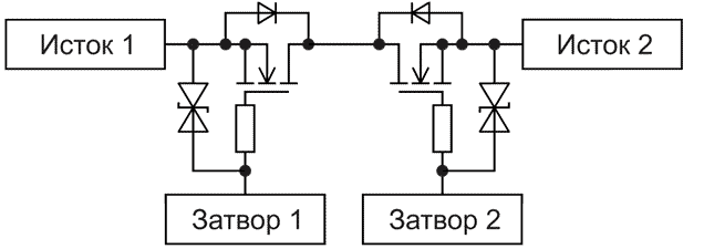

SSM10N961L объединяет два n-канальных транзистора в конфигурации с общим стоком, что и обеспечивает двунаправленную работу. Пробивное напряжение исток-исток составляет 30 В, что позволяет использовать приборы в более высоковольтных приложениях, например, в ноутбуках и планшетах. Для снижения потерь во всех приложениях типовое сопротивление исток-исток включенного транзистора снижено до 9.9 мОм.

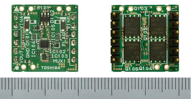

Объединив новое устройство с микросхемой драйвера TCK42xG, можно создать схему коммутатора нагрузки с функцией предотвращения обратного тока или схему мультиплексора питания, способного переключаться между режимами «замыкание до размыкания» и «размыкание до замыкания».
На основе этой комбинации продуктов Toshiba выпустила базовый проект мультиплексора питания. Работа схемы была проверена компанией Toshiba, что дает разработчикам уверенность в том, что она упростит процесс проектирования и сократит сроки.
Базовый проект мультиплексора питания
Базовый проект мультиплексора питания.
