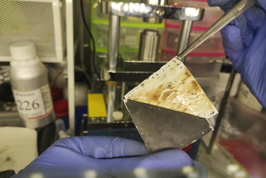

Ученые из Санкт‑Петербургского государственного университета разработали полимер, способный предотвратить возгорание аккумулятора при замыкании. Это соединение представляет собой органические цепочки, содержащие атомы никеля. В стандартных условиях полимер проводит электрический ток, но при окислении или восстановлении переходит в другое химическое состояние и теряет эту способность.
Авторы нанесли тонкий слой такого вещества между слоями проводящей электричество алюминиевой фольги и катодным веществом. В случае использования обычного аккумулятора, если напряжение в цепи увеличивается (это может случиться, когда, например, устройство заряжается с большим напряжением от розетки, чем положено), то без защиты аккумулятор вздувается, разрушается и может даже загореться. В аккумуляторе с нанесенным слоем полимера в таком случае цепь сразу разомкнется — при чрезмерном напряжении вещество перестает проводить ток, а значит, риски возгорания и взрыва исключены. То же самое происходит при коротком замыкании: полимер перестает проводить ток, когда аккумулятор разряжается ниже определенного предела. Благодаря такой методике можно гарантировать защиту от самовозгорания.
Ученые провели стресс‑тесты на аккумуляторах‑монетах — маленьких батареях размером с монету, которые используются в умных часах. Проверка показала, что, если напряжение выходило за пределы диапазона от 2.8 вольт (при этих значениях останавливается разрядка аккумуляторов) до 5 вольт (напряжение зарядного устройства для смартфонов), защита срабатывала с эффективностью 100%. Кроме того, полимерный слой практически не повлиял на емкость и производительность аккумулятора, снизив их не более чем на 10%.
