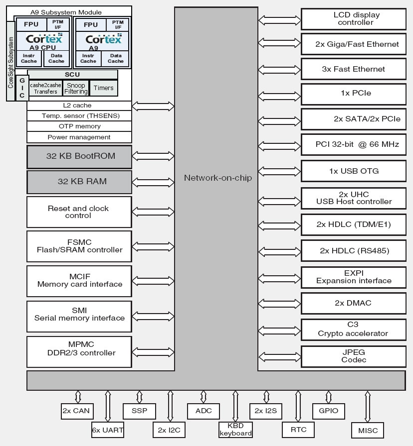

Структурная схема микропроцесора SPEAr1310
Структурная схема SPEAr1310
