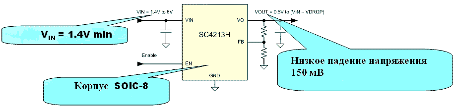

Компания Semtech предлагает LDO стабилизаторы (SC4213H, SC4211, SC4212, SC4215A (H), SC4216 (H), SC4217) c входным напряжением от 1.4 В и падением напряжения вход-выход до 150 мВ.
Стабилизаторы имеют защиту от перегрузки по выходу и перегрева и снабжены входом дистанционного включения-выключения.
Максимально допустимая температура кристалла +150 ºС, а мощность рассеивания зависит от температуры окружающей среды (0.5 Вт при +75 ºС). Диапазон температур хранения составляет –65…+150 ºС, что позволяет использовать микросхемы в промышленной и автомобильной аппаратуре.
