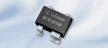

BCR205W компании Infineon  – это простой в использовании контроллер светодиодов с минимальным значением напряжения питания, которое всего на 0.2 В выше прямого напряжения светодиодов. В результате, этот контроллер можно использовать для управления максимальным количеством светодиодов, соединенных последовательно.
Infineon - BCR205W

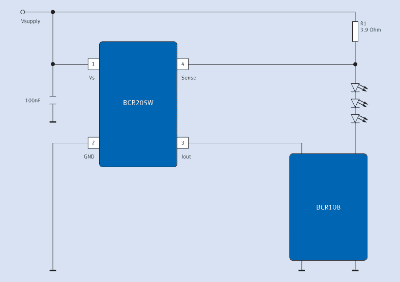

Контроллер имеет масштабируемый внешний выходной каскад, что обеспечивает разработчикам свободу использования светодиодов различных типов. BCR205W в сочетании с биполярным транзистором, например BC817K-40, идеально подходит для управления маломощными светодиодами с рабочими токами до 80 мА.
 Пример использования цифрового транзистора BCR108, типичный выходной ток 30 мА
