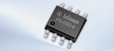

Infineon IFX4949SJ

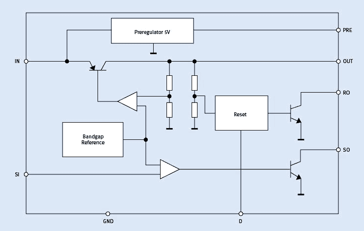

Разработанная Infineon микросхема IFX4949SJ представляет собой монолитный интегральный 5 В стабилизатор с малым падением напряжения и дополнительными функциями, такими как формирование сигнала сброса при снижении напряжения питания с задержкой и измерение входного напряжения. Предназначен для питания микроконтроллеров в промышленном оборудовании.
Infineon - IFX4949SJ
Блок-схема IFX4949SJ

  • Формирователь сигнала сброса с датчиком выходного напряжения
  • Программируемая внешним конденсатором длительность сигнала сброса
  • Встроенный компаратор напряжения
  • Схемы защиты от перегрева и короткого замыкания
