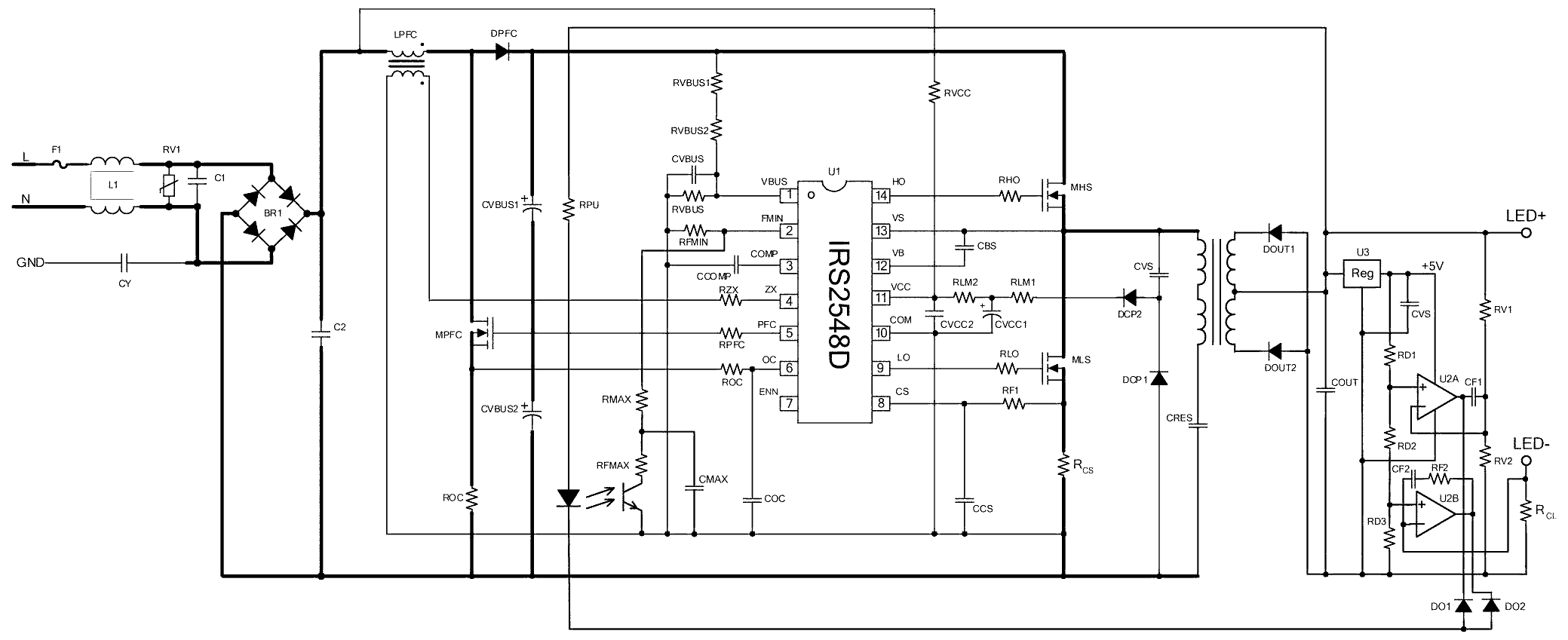

Компания International Rectifier представила микросхему управления импульсными источниками питания IRS2548D, ориентированную на использование в мощных высокоэффективных светодиодных приборах для освещения улиц, театров, стадионов.
Сочетая в себе корректор коэффициента мощности и полумостовой драйвер, микросхема IRS2548D, при питании сверхярких светодиодов напряжением 40 В при токе 1.3 А, демонстрирует КПД более 88%, превышающий КПД 60-ваттных обратноходовых преобразователей.
International Rectifier - IRS2548D
Прибор способен обеспечивать ШИМ-регулирование яркости свечения, вплоть до 2% от максимальной, имеет программируемый корректор коэффициента мощности, защиту полумоста от перегрузки по току, защиту от защелкивания и электростатического разряда. Помимо этого, IRS2548D содержит генератор с изменяемой частотой, формирователь «мертвого» времени фиксированной величины 1.6 мкс, внутренний бутстрепный MOSFET транзистор, защитный стабилитрон 15.6 В на шине VCC и схему микромощного запуска (250 мкА).

Типовая схема включения IRS2548D
Typical IRS2548D Application Circuit
