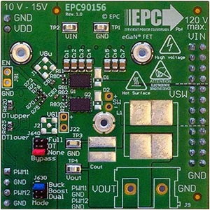

Прототипная плата
Прототипная плата EPC90156 представляет собой полумост на GaN полевых транзисторах EPC2361. Она рассчитана на максимальное напряжение устройства 100 В. Назначение этой платы – упростить процесс оценки для разработчиков систем электропитания и ускорить вывод их продукции на рынок. Плата размером 50.8 мм × 50.8 мм разработана для обеспечения оптимальных характеристик переключения и содержит все важные компоненты, необходимые для облегчения оценки.
Прототипная плата EPC90156.
