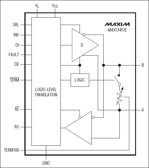

Высокоскоростная сеть RS-485 требует использования оконечных резисторов на каждой из линий передачи. Это обстоятельство приводит к тому, что пользователи должны вручную подключать внешние оконечные резисторы или использовать двухрядный переключатель каждый раз при необходимости конфигурирования сети. За счет интеграции резисторов MAX13450E, MAX13451E обеспечивают пользователям упрощение конфигурирования сети только программными средствами. Отсутствие необходимости вручную включать дополнительные резисторы расширяют возможности масштабирования сети RS-485. Кроме того, встроенные сдвоенные оконечные резисторы дают возможность работать с кабелями 24AWG и Cat 5/Cat 6 без проблемы обеспечения целостности сигналов, которая характерна для конкурирующих разработок.
Обе ИС включают низковольтный логический интерфейс (1.62 В) для работы с компактными СБИС без использования дополнительных компонентов. MAX13451E имеет индикатор тревоги, который защищает систему от ошибок драйвера, а MAX13450E позволяет логически инвертировать сигналы A-B при неправильном включении схемы. Дополнительными характеристиками ИС являются: возможность ограничения скорости нарастания выходного напряжения с целью ограничения влияния электромагнитных помех, надежная защита от электростатического разряда ±30 кВ (касание человека, Human Body Model), широкий промышленный температурный диапазон позволяет работать в жестких условиях промышленных систем.
MAX13450E, MAX13451E выпускаются в 14-контактных корпусах TSSOP и работают в температурном диапазоне от –40 °С до +125 °С.
