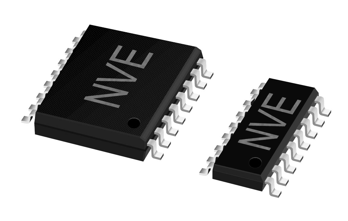

Ранее NVE выпустила уникальный прибор, обозначенный суффиксом 3E, который стал самым миниатюрным в мире изолированным трансивером. Его 16-выводной корпус SOIC шириной 7.62 мм вдвое уже, чем у любого другого изолятора.

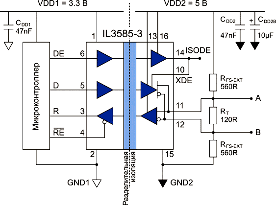

 Типовая схема включения IL3085
Типовая схема включения.
