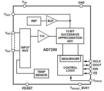

Компания Analog Devices анонсировала маломощный быстродействующий 12-битный АЦП последовательного приближения со скоростью преобразования 1 МГц, встроенным 8-канальным мультиплексором, источником опорного напряжения и температурным сенсором – AD7298.
20-LFCSP
Микросхема выгодно отличается от аналогичных микросхем конкурентов низкой потребляемой мощностью при высоких скоростях преобразования данных.
Мультиплексор может быть запрограммирован на необходимую последовательность опроса каналов, а встроенный источник опорного напряжения на 2.5 В может быть при необходимости отключен. Температурный сенсор позволяет измерять температуру с разрешением 0.25 ºС и точностью до ±1 ºС.
Вывод данных и программирование АЦП AD7298 осуществляется через скоростной 4-проводный SPI-интерфейс, что облегчает сопряжение с микроконтроллером или процессором.
Основное применение AD7298 – системы мониторинга и обработки данных, индустриальное, телекоммуникационное и измерительное оборудование, портативные приборы с питанием от батарей и аккумуляторов.
Analog Devices  – AD7298
