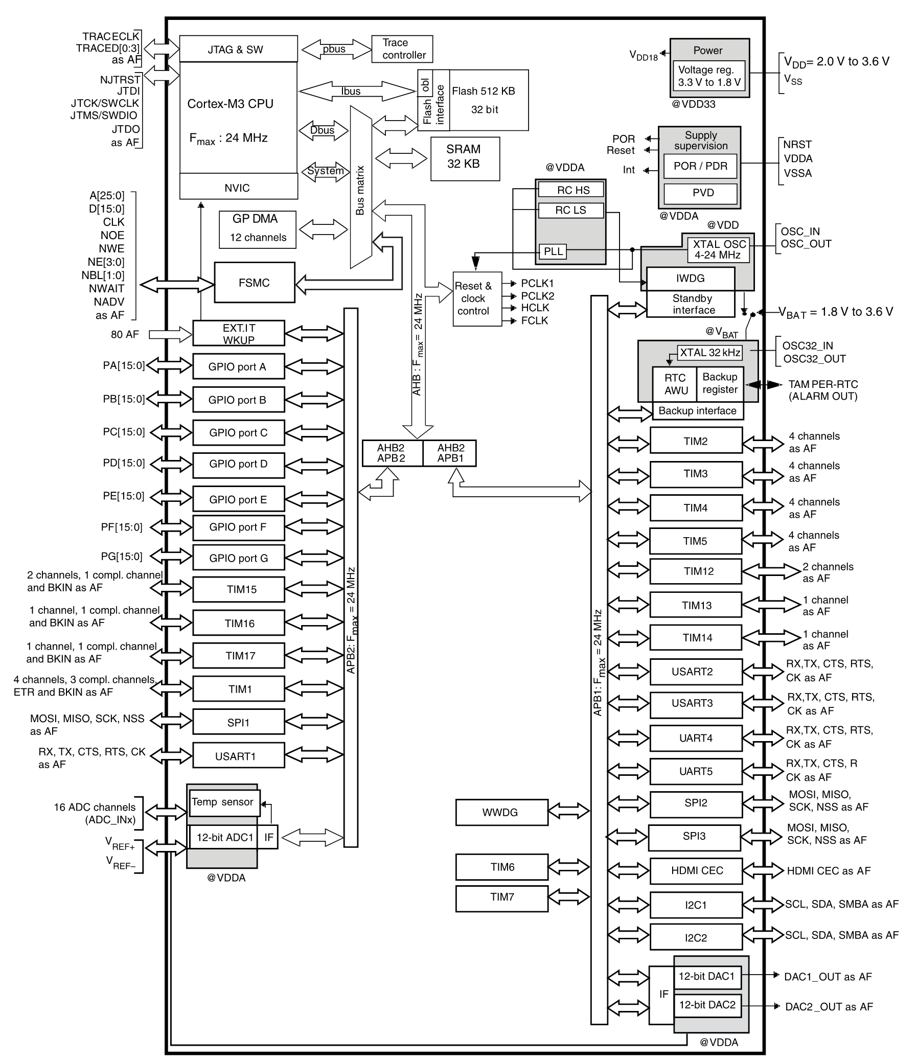

Блок схема микроконтроллеров
Блок-схема микроконтроллеров STM32 Value High-Density
Кликните для увеличения
