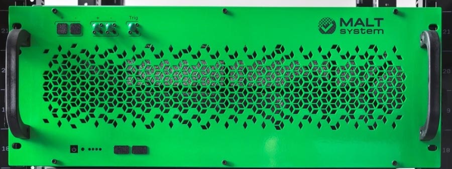

Генератор сигналов произвольной формы MaltAWG30
Генератор сигналов произвольной формы MaltAWG30.
Генераторы MaltAWG30 могут генерировать не только стандартные формы (синусоиды, меандры, пилы), но и сложные пользовательские сигналы, включая непериодические последовательности. В отличие от западных аналогов, генераторы MaltAWG30 полностью открыты для модификаций ПО и прошивок пользователем.
