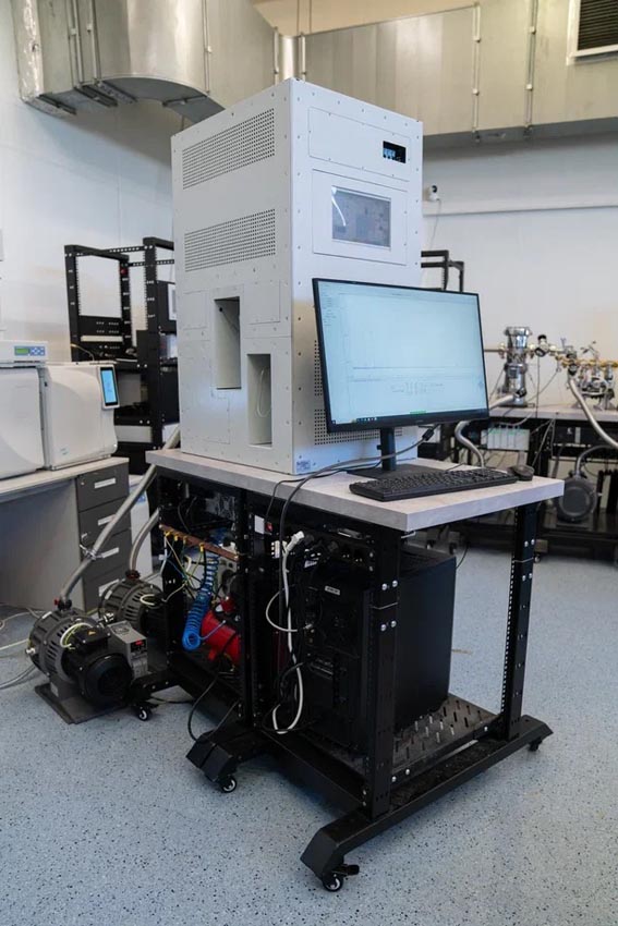

В Московском физико-техническом институте (МФТИ) завершена разработка нового масс-спектрометра, предназначенного для научных исследований, а также использования в практических приложениях везде, где требуется идентификация веществ с высокой достоверностью, например в разработках для химической промышленности. Этот прибор позволяет различать ионы молекул, массы которых различаются в третьем знаке после запятой.
В МФТИ создан уникальный отечественный масс-спектрометр
Разработанный прибор построен на уникальном принципе и не имеет аналогов по конструкции как в России, так и в мире. Опытный образец изделия успешно прошел испытания и передан в госприемку.

В основу созданного прибора заложен оригинальный принцип. Созданный прибор спроектирован на уникальном принципе. Его основной элемент - масс-анализатор на основе многоэлектродной гармонизированной ловушки Кингдона - может стать родоначальником нового семейства устройств. Созданный масс-спектрометр является первым из возможных устройств - газоанализатором: он позволяет исследовать летучую и низколетучую органику, а также газообразные неорганические соединения. Принцип работы масс-анализатора состоит в измерении массы ионов, удерживаемых ловушке, на основе сигнала наводимого пакетом ионов на детектирующих электродах ловушки. Этот прибор относится к категории масс-спектрометров с преобразованием Фурье, поэтому в них для измерения массы не осуществляется прямое разделение ионов в пространстве или времени, а детектирование сигнала от всех ионов производится одновременно.
По сравнению с существующими иностранными аналогами новый прибор является более компактным и имеет существенно более низкую цену при схожих аналитических характеристиках. Проект стартовал в августе 2024 года и завершится в августе 2025 года. На сегодняшний день опытный образец изделия прошел предварительные испытания и передан на госприемку.
