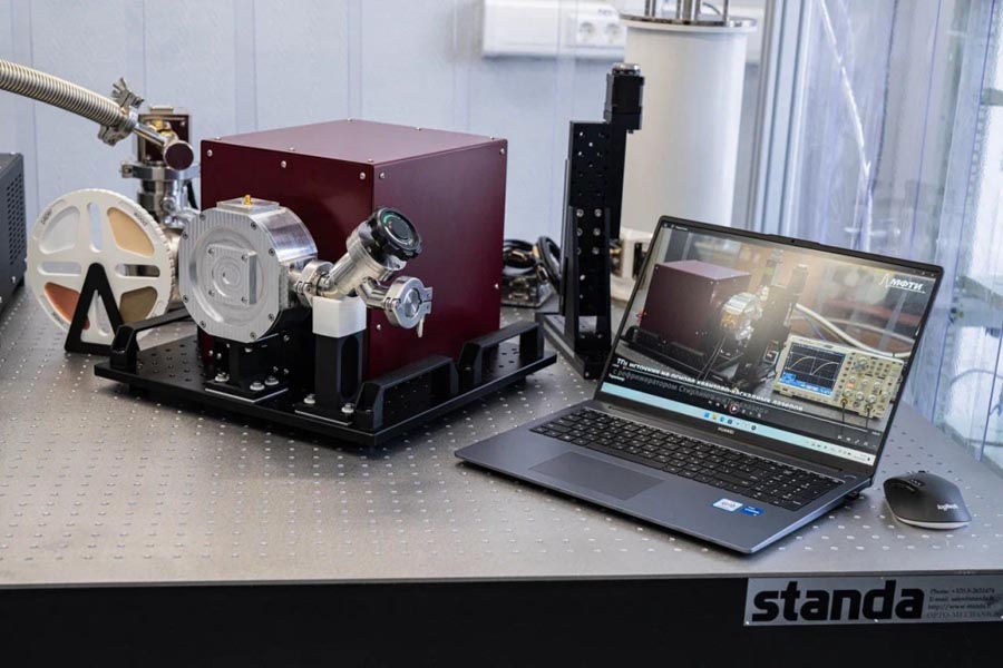

Опытный образец прибора «Тералазер»
Опытный образец прибора «Тералазер».

Что касается технических характеристик прибора: импульсная мощность — более 0.1 мВт, длительность импульсов — от 1 мкс, угловая расходимость пучка до 30°. При этом масса прибора составляет всего 15 кг, а его габариты — только 30 × 30 × 30 см, а значит, его легко использовать как в лаборатории, так и на производстве.

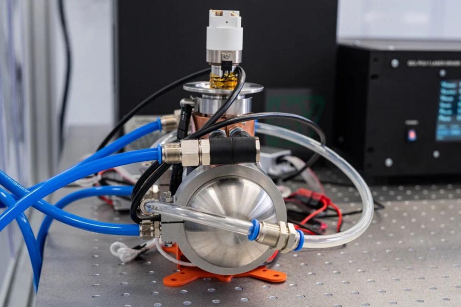

Рефрижератор Стирлинга с водяным охлаждением
Рефрижератор Стирлинга с водяным охлаждением.
