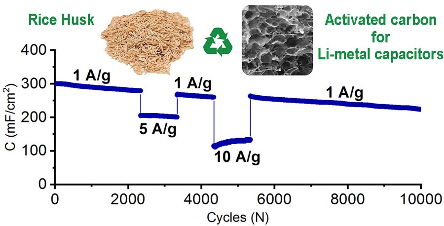

Как рассказал в интервью информационному агентству ТАСС научный сотрудник Лаборатории нейтронной физики ОИЯИ, старший научный сотрудник Лаборатории нейтронной физики ИЯФ Меир Ердаулетов, компоненты нового конденсатора изготовлены на основе активированного угля, полученного из рисовой шелухи и скорлупы грецкого ореха.
«Литий-ионный конденсатор на основе полученных образцов активированного угля по итогам экспериментального тестирования проработал в течение более чем 10,000 циклов. Это очень высокие показатели для литий-ионных конденсаторов», — сообщил Меир Ердаулетов.
Ученый подчеркнул, что испытания проходили в условиях, имитирующих агрессивную эксплуатацию, при этом конденсатор после их завершения сохранил 80% первоначальной емкости, что также является очень высоким результатом для этого вида конденсаторов.
