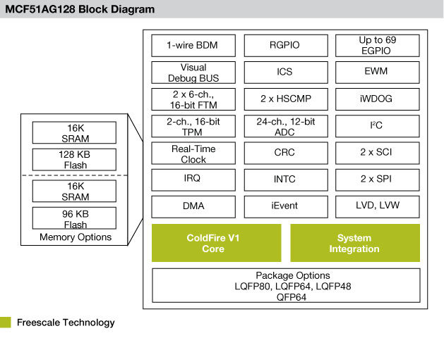

Freescale: Блок-схема микроконтроллеров MCF51AG128
Отличительные особенности микроконтроллеров семейства MCF51AG128:
  • 32-битная версия ядра ColdFire V1, рабочая частота 50.33 МГц;
    • частота системной шины 25 МГц;
    • набор инструкций Coldfire rev.C;
  • встроенная память:
    • 128 КБайт Flash-память;
    • 16 Кбайт SRAM;
  • схема безопасности для предотвращения несанкционированного доступа;
  • режимы пониженного потребления;
    • три режима ультранизкого потребления (Stop);
    • регистр включения тактирования периферии позволяет отключать тактовый сигнал от неиспользуемых модулей;
  • системная защита:
    • независимый тактируемый сторожевой таймер;
    • дополнительный внешний сторожевой монитор для сброса внешних схем;
    • схема определения низкого напряжения питания с сигналом сброса или прерывания;
    • аппаратный модуль проверки CRC;
  • поддержка отладки:
  • однопроводной интерфейс фоновой отладки;
  • отладка в реальном времени с поддержкой 6-ти аппаратных точек останова;
  • встроенный буфер трассировщика предоставляет программировать условия записи Старт/Стоп;
  • DMA контроллер;
    • 4 независимых программируемых канала;
    • поддержка периферии;
  • контроллер прерываний:
    •  поддержка 44 запросов прерываний ввода/вывода периферии и 7 запросов программных прерываний;
    • уникальный номер вектора для каждого источника прерываний;
  • источник тактовой частоты: кварцевый резонатор или внутренний источник;
  • периферия:
    • 12-битный 24-канальный АЦП с поддержкой DMA;
    • два 6-канальных 16-битных модуля Flex Timer/ШИМ для управления двигателями и поддержкой DMA;
    • 2-канальный ШИМ таймер;
    • модуль генерации задержек;
    • программируемый модуль iEvent;
    • два высокоскоростных конфигурируемых аналоговых компаратора;
    • модуль генерации контрольной суммы с использованием 16-битного сдвигового регистра;
    • модуль интерфейса I2C совместимый с SMBus с поддержкой различных режимов работы;
    • два последовательных полнодуплексных коммуникационных интерфейса с поддержкой DMA;
    • два канала интерфейса SPI;
  • до 69 линий ввода/вывода, одна входная линия;
  • конфигурируемый фильтр импульсных помех;
  • независимые регистры хранения значений для каждой линии ввода микроконтроллера;
  • до 16 быстрых линий ввода/вывода подключенных к 32-битной шине платформы;
  • корпус: 48-выводный LQFP, 64-выводный QFP/LQFP, 80-выводный LQFP.
