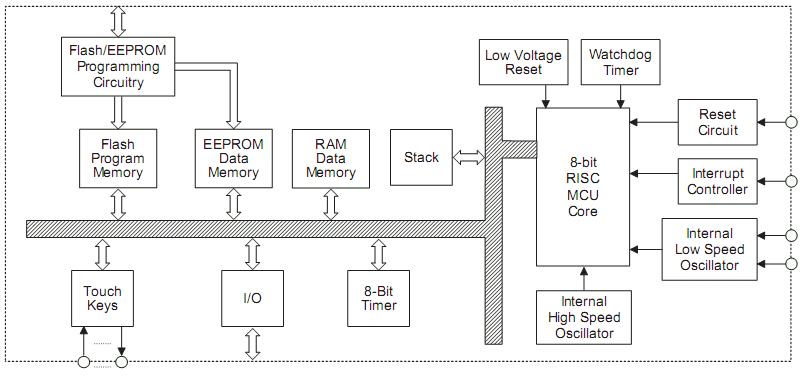

Блок-схема микроконтроллеров BS83B
Holtek: блок-схема микроконтроллеров BS83B

Все микроконтроллеры оснащены защитными функциями, включающие в себя сторожевой таймер и схему сброса при снижении напряжения питания, наряду с превосходной помехоустойчивостью и ESD защитой.
