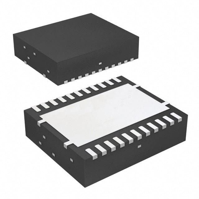

Устройства TPS56221 и TPS56121 поставляются в корпусе QFN размером 5 × 6 мм, предполагающем температурную защиту. Общая площадь решения составляет 315 мм2 – на 30% меньше других дискретных решений. Оба устройства – это первые преобразователи, использующие технологию NexFET компании TI и обладающие улучшенными тепловыми характеристиками, усовершенствованной защитой, высоким КПД и надежностью. Преобразователи предполагают выбор из трех вариантов частот: 300 кГц, 500 кГц и 1 МГц для конструкторской гибкости и поддержки диапазона входных напряжений от 4.5 В до 14 В.

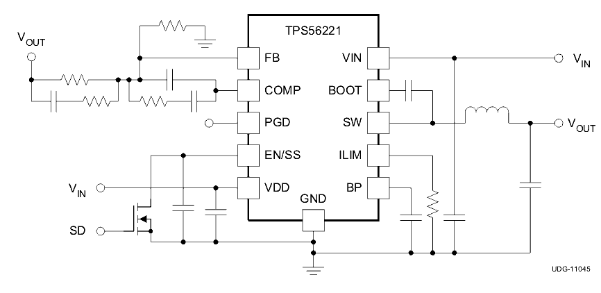

Типовая схема включения TPS56221
