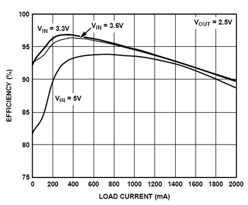

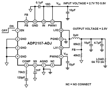

Компания Analog Devices освоила выпуск стабилизаторов ADP2105/ADP2106/ADP2107. Микросхемы представляют собой синхронные, понижающие DC-DC стабилизаторы в компактном корпусе LFCSP размером 4 × 4 мм с рабочей частотой 1.2 МГц. При средних и больших токах нагрузки микросхема использует режим ШИМ с постоянной частотой. Для обеспечения продолжительного срока службы батарей и аккумуляторов в портативной аппаратуре микросхема сама включает частотную модуляцию при небольших нагрузках. Эти особенности работы позволяют получать КПД до 97%.
Микросхемы предназначены для работы совместно с DSP, ПЛИС, БМК, микроконтроллерами в промышленной, портативной и стационарной аппаратуре различного назначения.
Микросхемы работают при напряжениях от 2.7 до 5.5 В, что позволяет использовать один литиевый, литиево-полимерный или несколько NiMH-аккумуляторов, или, например, питать устройство от шины USB или других источников питания.
Стабилизаторы доступны со следующим диапазоном выходных напряжений: 3.3 В; 1.8 В; 1.5 В и 1.2 В, а также в регулируемой версии с максимальным током нагрузки 1 А (ADP2105), 1.5 A (ADP2106) и 2 A (ADP2107). При переводе в спящий режим микросхема отключается и потребляет ток менее 0.1 мкА от входного источника питания.
Другие особенности включают в себя автоматическое отключение для предотвращения глубокого разряда аккумуляторов и мягкий старт при включении.
Микросхемы доступны в корпусе 16-LFCSP и предназначены для работы в расширенном температурном диапазоне от -40 до +125 ºС.
