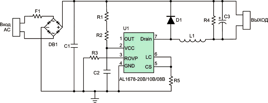

 Типовая схема включения AL1678
Типовая схема включения AL1678.
