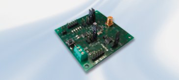

Infineon Technologies предложила новый пример приложения для домашней автоматизации с образцами аппаратного обеспечения и программного кода – идеальную отправную точку для разработки ВЧ систем дистанционного управления в диапазоне частот до 1 ГГц. Плата, на которой расположены ВЧ приемник TDA 7210V и микроконтроллер, вместе с PMAfob в качестве передатчика образуют типичную систему дистанционного управления. Беспроводной протокол и пример программы позволяют реализовать беспроводное соединение при установке демонстрационного набора и, таким образом, упростить и ускорить разработку конечной продукции.
Infineon - PMAfob

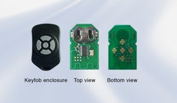

Плата приемника представляет собой типичный пример использования TDA 7210V в качестве приемника в системе дистанционного управления. Здесь микроконтроллер на стороне TDA 7210V декодирует сигнал и управляет пятью выходными каналами. PMAfob – пример передатчика в системе дистанционного управления на 434 МГц. На его основе создан типичный брелок для ключей, содержащий лишь однокристальный микроконтроллер PMA 7105 семейства SmartLEWIS™ и одиннадцать внешних компонентов.
MAfob: однокристальный брелок для ключей
