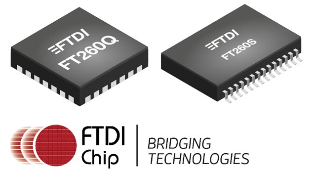

FTDI Chip продолжает осваивать инновационные подходы, делающие использование технологии USB максимально простым и понятным. Обширный портфель компании пополнила новая микросхема FT260 контроллера интерфейса устройств класса USB HID. Микросхема может обеспечивать полноскоростную связь (12 Мбит/с) в соответствии со спецификацией USB 2.0 с широким диапазоном приложений, включая сенсорные экраны, компьютерную периферию и устройства Интернета вещей, а также служить интерфейсом USB микроконтроллеров, программируемых логических систем, средств промышленной автоматизации и USB-измерительных приборов. Поставляемые в компактных 28-выводных корпусах QFN, эти мосты USB поддерживают два человеко-машинных интерфейса (HID), преобразуя сигналы шин I2C и UART.
FTDI - FT260
Поскольку весь протокол USB обрабатывается микросхемой, FT260 предоставляет разработчикам решение Plug and Play, легко интегрируемое в конструкции современных встраиваемых систем. Эти микросхемы используют стандартные драйверы класса, поэтому пользователям нет необходимости беспокоиться об установке сложных драйверов конкретных производителей. Универсальные входы/выходы микросхемы совместимы с уровнями логических сигналов от 1.8 В до 3.3 В. При работе на максимальной скорости микросхема потребляет всего 24 мА, а в режиме ожидания ток падает до 385 мкА.
FT260 является первым в своем классе устройством, совместимым с протоколом HID over I2C, предложенным Microsoft вместе с Windows 8. Шина I2C поддерживается 7-битной адресацией и четырьмя режимами работы: стандартным (SM), быстрым (FM), быстрым плюс (FM+) и высокоскоростным (HS). Интегрированные ресурсы памяти позволяют хранить индивидуализированные дескрипторы USB. Встроенный генератор с ФАПЧ устраняет необходимость во внешнем кварцевом резонаторе, экономя место на плате и сокращая список необходимых компонентов. Кроме того, в отличие от микросхем конкурентов, FT260 имеет встроенный детектор подключения зарядного устройства аккумулятора, повышающий эффективность зарядки. В помощь инженерам FTDI планирует в ближайшее время поддержать новые микросхемы демонстрационными платами.
