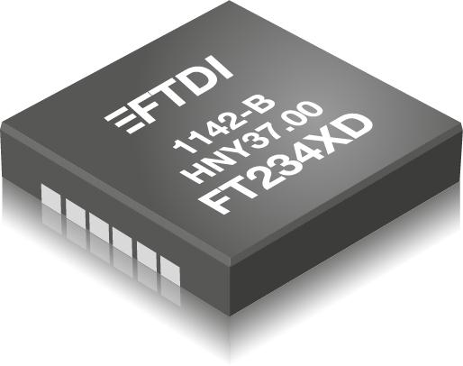

FTDI FT234XD
Продолжая расширять семейство X-Chip многофункциональных мостов UART-USB, компания Future Technology Devices International (FTDI) выпустила сверхкомпактную микросхему FT234XD. В миниатюрном 12-контактном корпусе DFN размером 3 × 3 мм FTDI разместила высокоинтегрированный интерфейс UART, способный передавать последовательный поток асинхронных данных со скоростью от 300 бит/с до 3 Мбит/с.

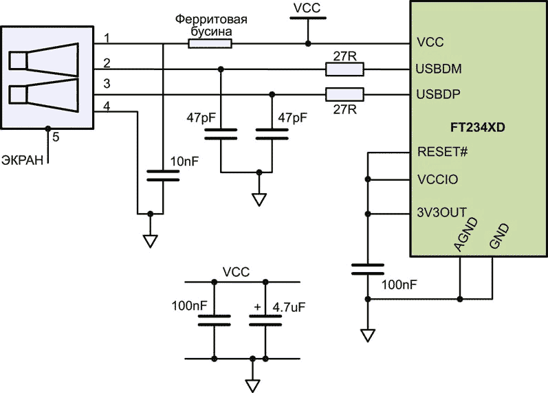

Включение микросхемы FT234XD в конфигурации с питанием от шины USB.
