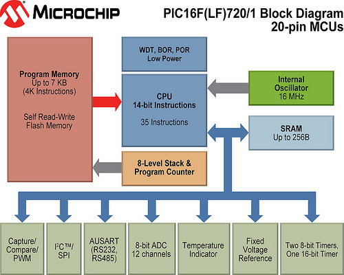

Блок-схема микроконтроллеров PIC16F(LF)720 и PIC16F(LF)721
Блок-схема микроконтроллеров PIC16F(LF)720, PIC16F(LF)721
Представленные устройства – это микроконтроллеры общего назначения с поддержкой новых функций: функция самозаписи Flash-памяти и модуль индикатора температуры. Функция самозаписи/самочтения Flash-памяти программ позволяет реализовать процесс удаленного обновления ПО микроконтроллера.
Встроенный модуль индикатора температуры предназначен для отслеживания рабочей температуры кристалла. Выходной сигнал индикатора температуры – напряжение, пропорциональное температуре кристалла. Выход индикатора температуры подключен к встроенному АЦП для измерения и преобразования.
