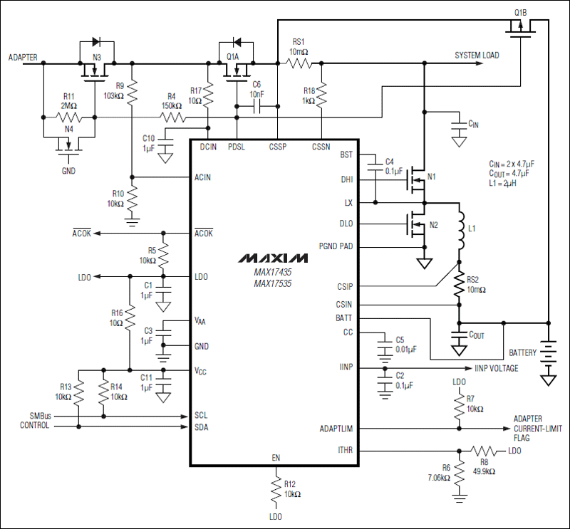

Типовая схема включения MAX17435 / MAX17535
Кликните для увеличения
