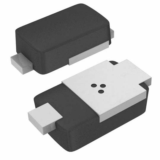

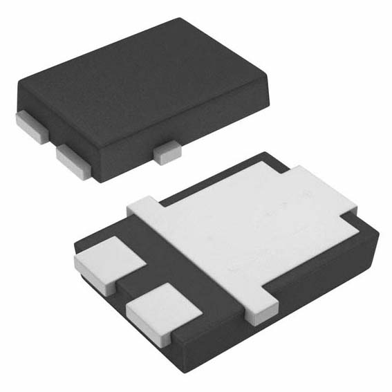

Каждая из девяти серий разделена на группы по допустимому обратному напряжению: 200 В, 400 В, 600 В, 800 В и 1,000 В. Выпрямители имеют малое прямое падение напряжения, время восстановления обратного сопротивления не более 75 нс, ток утечки всего 0.3 мкА и очень низкое тепловое сопротивление переход-корпус, равное 5 °C/Вт для приборов в корпусах SMPC и 15 °C/Вт для приборов в корпусах SMP. Кристаллы приборов пассивированы стеклом.
| DO-220AA (SMP) | TO-277A (SMPC) |
