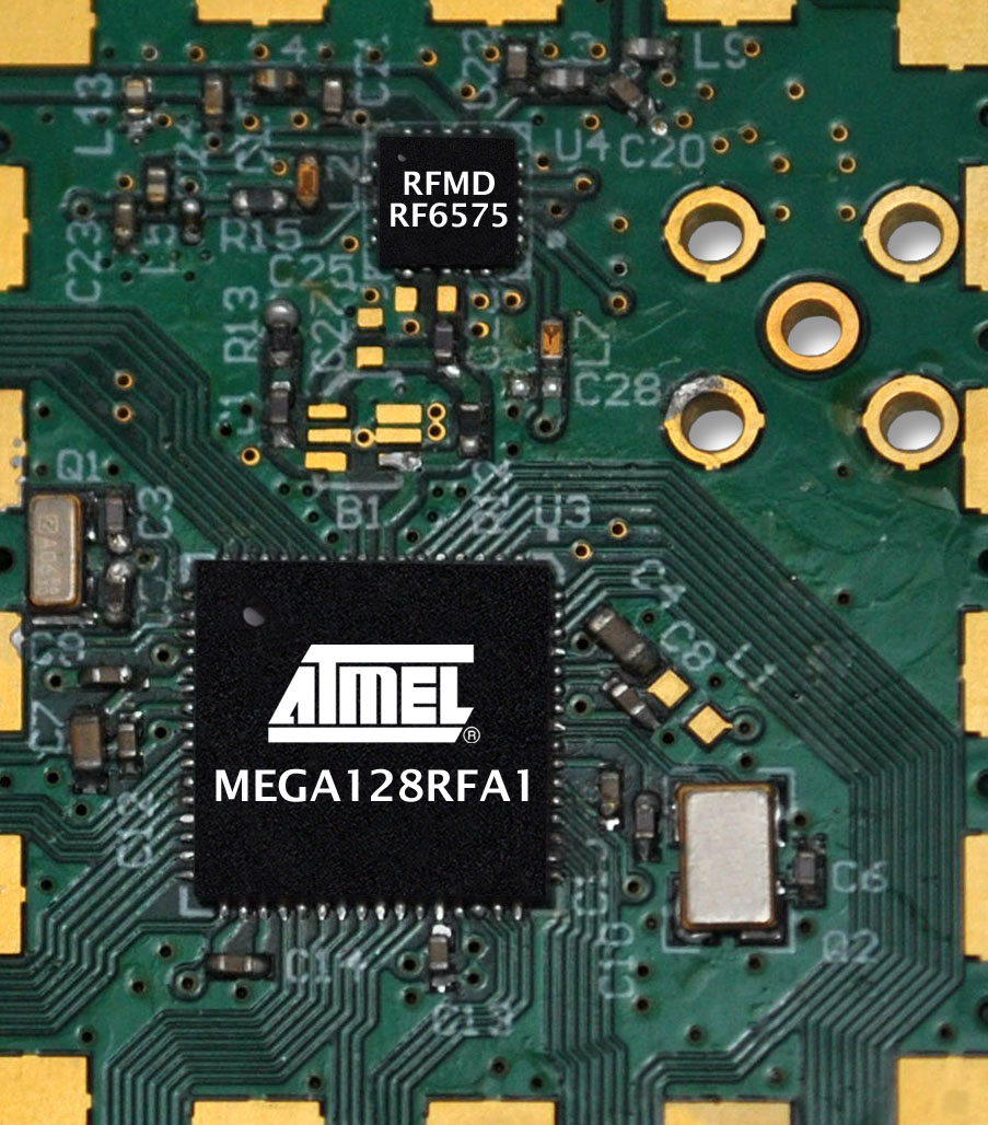

Компания RF Micro Devices, лидер в производстве радиочастотных компонентов и составных полупроводниковых технологий, в сотрудничестве с корпорацией Atmel разработала справочный проект для широкого круга Smart Energy приложений и систем автоматизации зданий. Справочный проект представляет собой завершенное ZigBee решение на базе Front-End модуля RF6575 и микроконтроллера ATmega128RFA1.
RF6575/ATmega128RFA1 Reference Design
Это высокоэффективное ZigBee решение предоставляет предприятиям коммунального обслуживания и потребителям дополнительные возможности контроля и учета энергии. Проект рассчитан на применение в портативных усройствах с батарейным питанием, в инфраструктуре интеллектуальных систем автоматизированного учета расхода ресурсов, в высокоэффективных ZigBee приложениях и домашних локальных беспроводных сетях в ISM диапазоне 2.4 ГГц – 2.5 ГГц. Тесное сотрудничество также было нацелено на уменьшение размеров устройств стандарта IEEE 802.15.4 посредством минимизации размеров корпусов чипов и сокращения количества внешних компонентов.

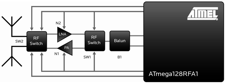

RF6575 – это высокоинтегрированное решение со встроенным усилителем мощности диапазона 2.4 ГГц – 2.5 ГГц, выходной фильтр гармоник, двухполюсные переключатели на два направления, малошумящий усилитель, – разработанное для совместного использования с микроконтроллером ATmega128RFA1.

ATmega128RFA1 – первый представитель в новом семействе, сочетающий в себе радиочастотный 2.4 ГГц приемопередатчик и AVR микроконтроллер. Также чип поддерживается библиотекой QTouch Library от Atmel, что облегчает совмещение функций емкостной сенсорной клавиатуры и радиопередатчика в одном кристалле.
Atmel: ATmega128RFA1
Отличительные особенности
  • Сочетание IEEE802.15.4 приемопередатчика на 2.4 ГГц и AVR микроконтроллера на одном кристалле
  • Высокопроизводительный микроконтроллер со встроенной 128 КБайт Flash-памятью
  • Сверхнизкое энергопотребление Tx/Rx + AVR (1.8…3.6 В): <18.6 мА
  • Выход из режима сна по радиосигналу
  • 32-битный счетчик с умножением с накоплением
  • Датчик температуры
  • Автоматический режим передачи
  • 128-битный модуль криптографии AES
  • Поддержка разнесенной антенны
  • Корпус VQFN-64 размером 9 мм × 9 мм
