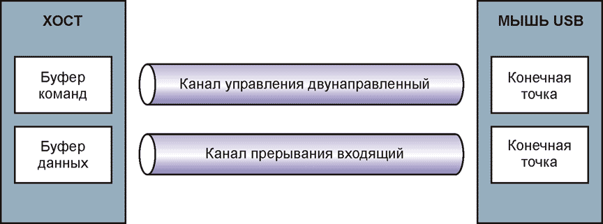

В режиме передачи данных, когда процесс конфигурирования (энумерации) уже закончился, между USB-устройством и хостом должны быть налажены мосты. Это некий набор виртуальных каналов, по которым идет обмен данными и служебной информацией. Англоязычный термин pipe – труба. Каналы разделяют единственную среду передачи, а потому они являются мультиплексированными и, соответственно, виртуальными. Можно провести аналогию с локальной сетью. Шина Ethernet одна, но соединений TCP может быть несколько. Но в TCP/IP соединения TCP могут возникать и завершаться много раз в процессе работы. В USB типы каналов и их количество фиксируются на стадии процесса энумерации.
В стандарте определяются четыре типа каналов: управляющие, по прерыванию, массивов данных и изохронные. Только управляющий канал является двунаправленным, остальные каналы могут быть только однонаправленными. Для двустороннего обмена требуется организация хотя бы трех каналов. Обязательный управляющий канал и по одному для каждого направления. В USB принято, что канал называется каналом ввода, если данные передаются в хост, и канал вывода, если из хоста. Применяя специальные приемы, можно использовать канал управления для передачи небольших объемов данных. Но это нестандартное использование канала, и применяется редко. Напоминаем, что все информационные обмены на шине, для всех видов каналов происходят под управлением хоста. Первым делом хост посылает запрос, а затем USB-устройство отвечает.
Управляющий канал используется для передачи команд протокола USB; передача данных с использованием канала управления не является стандартным использованием канала. Хотя можно приспособить канал управления для передачи данных прикладной программы. В каждом USB-устройстве должен быть хотя бы один управляющий канал.
Канал передачи по прерыванию используется для небольших объемов данных, но с гарантированными задержками. Хост опрашивает USB-устройство на предмет готовности порции данных, и если USB-устройство готово для обмена, то обмен происходит. Время реакции USB-устройства задается при конфигурировании и лежит в диапазоне от 1 до 255 мс. Так что, это не связано напрямую с прерываниями в общепринятом понимании. Один канал по прерыванию типа ввода, используется мышью USB (Рисунок 1). По каналу передаются клики и координаты указателя. В моей клавиатуре USB используются два канала по прерыванию и один канал управления.
Популярно о USB
Рисунок 1.
