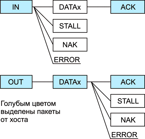

Рассмотрим транзакцию прерывания чтения. Любая транзакция инициируется хостом посредством передачи пакета маркера, который ранее описывался. Пакет маркера описывает тип транзакции, адрес USB-устройства, номер конечной точки. Адрес распознается USB-устройством, и оно возвращает пакет данных. Затем хост отвечает квитанцией. В транзакции прерывания может быть только один пакет данных. Для передачи нескольких пакетов используются дополнительные транзакции. Пакет маркера защищен от искажений, и если USB-устройством будет принят искаженный пакет маркера, USB-устройство выдерживает тайм-аут, сигнализируя хосту о необходимости повторной передачи маркерного пакета. В случае неготовности данных для передачи посылается пакет NAK или STALL, в зависимости от ситуации. Если пакет данных, переданный USB-устройством, принят хостом с искажениями, то хост выдерживает тайм-аут, сигнализируя USB-устройству о необходимости повторной передачи. Рисунок 7 поясняет сказанное.
 Популярно о USB
Рисунок 7.
В транзакции прерывания записи хост посылает пакет маркера транзакции записи и пакет данных. В случае искажения маркерного пакета или пакета данных, переданных хостом, USB-устройство выдерживает тайм аут, свидетельствуя об ошибке. При успешном принятии данных USB-устройство возвращает пакет положительного квитирования ACK. Если буфер еще не пуст, возвращается NAK.
