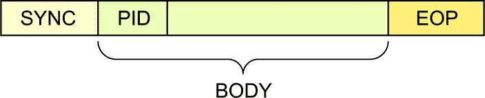

Основной элемент протокола USB – это пакет. Пакет, в свою очередь, состоит из трех частей: преамбулы, тела и концевика. Преамбула служит для подстройки частоты генератора приемника, в английской транскрипции SYNC. Тело пакета – последовательность байт от одного до 1025. Первый байт тела пакета – это идентификатор пакета, в английской транскрипции PID. Идентификатор задает тип пакета и его функциональное назначение. Только первые 4 бита PID кодируют тип пакета, а остальные служат для защиты от ошибок и дублируют первые 4 бита в виде инверсной копии. Четырьмя битами кодируется 10 типов пакетов, остальные 6 зарезервированы. Эти десять типов делятся на четыре категории: маркеры, данные, квитирование и специальные. Тело пакета содержит полезную нагрузку. Концевик должен сигнализировать о завершении пакета. В английской транскрипции – End-Of-Packet или EOP. Из этих трех частей состоят все пакеты, которые перемещаются в обе стороны по шине.

Рисунок 3.

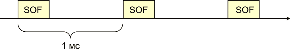

Пропускная способность шины делится на временные окна. Начало временного окна отмечается служебным пакетом SOF (Start of frame). Пакет SOF транслируется каждые 1 мс корневым хабом и широковещательно распространяется по всему дереву хабов, достигая каждого из USB-устройств. За 1 мс при частоте 12 МГц теоретически можно передать максимально 1500 байт данных. Заметим, что тактовая частота в 12 мегагерц является стандартной для шины USB. Дополнительные затраты на SYNC и EOP снижают максимально возможный объем данных, передаваемых в одном временном окне, до 1200 байт. Пакет SOF состоит из идентификатора пакета PID, данных и контрольной суммы. Контрольная сумма пакета SOF имеет размер 5 бит. Данные пакета имеют размер 11 бит. Это число длиной 11 бит монотонно увеличивается с каждым пакетом, при переполнении обнуляется и вновь возрастает. Цикл длится 2048 мс. Некоторые устройства используют этот счетчик для привязки к реальному времени. Пакет SOF не содержит адресной части, так как является широковещательным и не требует квитирования. Не надо забывать, что как и всякий пакет, пакет SOF содержит преамбулу и концевик. Завершение временного окна, отмечается особым состоянием сигнальных проводов, которое получило название EOF(End of frame). Это состояние молчания.

Рисунок 4.
С помощью пакетов SOF создается временная сетка синхронизации по всему дереву устройств. Источником пакетов SOF всегда является хост, как и для всех маркерных пакетов. Пакеты SOF можно увидеть на экране осциллографа, если подключить щуп к одной из линий данных. Нужно помнить, что инициатором любых обменов на шине является хост. Обмены на шине происходят в течение временного окна в обоих направлениях.
