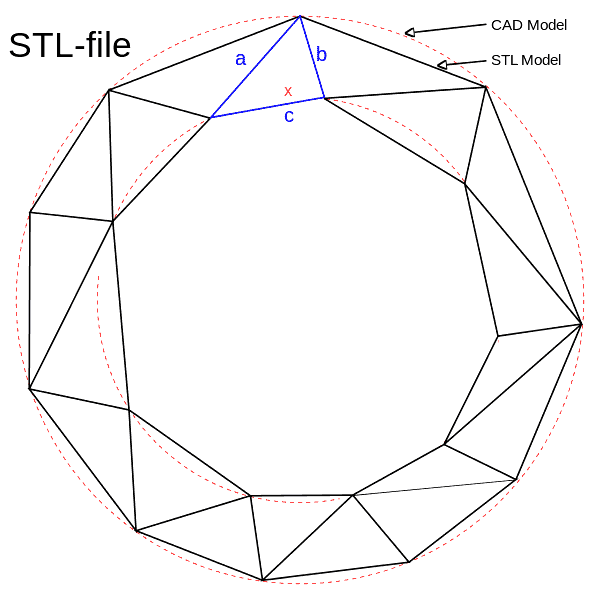

Используя измерительные инструменты и CAD систему, мы получим 3D-модель детали, которую необходимо обязательно сохранить в одном из специальных форматов файлов. В данном случае я использовал .STL. В этом файле информация об объекте хранится как список треугольных граней, описывающих его поверхность, и их нормалей:
На рисунке показано отличие стандартного CAD файла от STL.

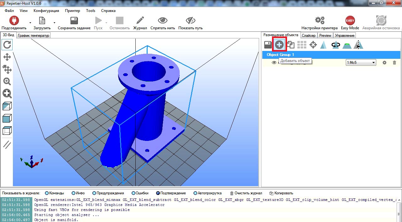

Вначале необходимо добавить 3D-модель в Repetier-host и разместить ее на рабочем поле:

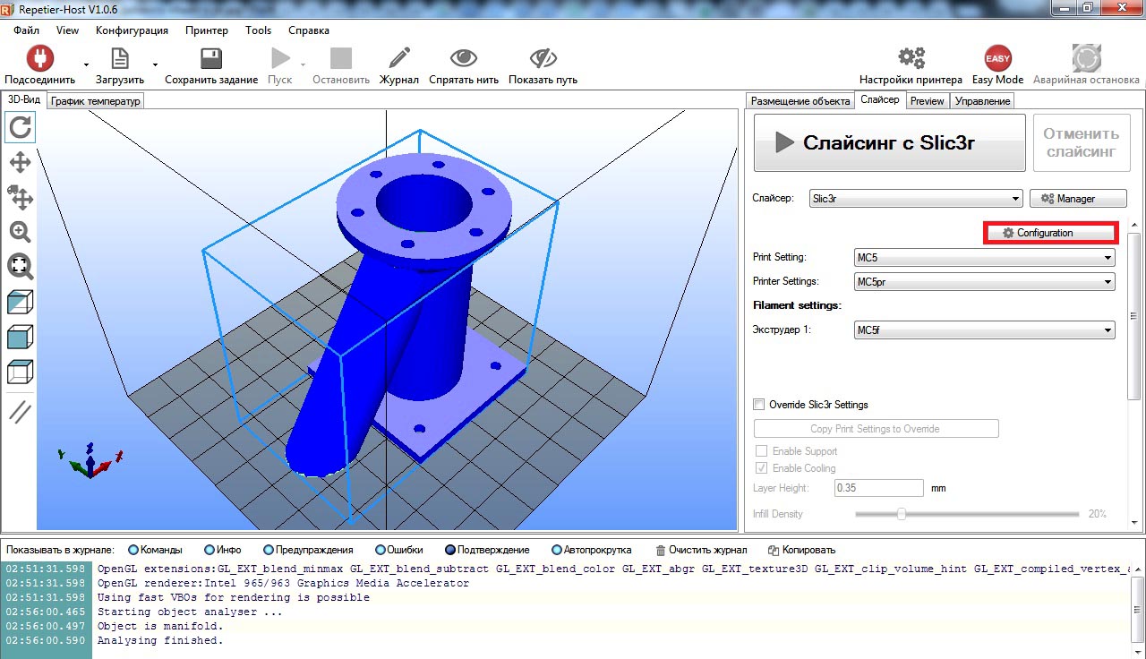

Затем перейти во вкладку Слайсер и нажать на кнопку настроек:

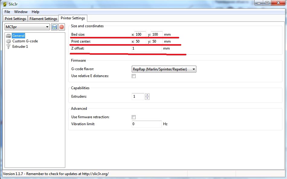

Во вкладке Printer settings перед самым началом процесса печати устанавливаем размеры области печати принтера, координаты центра и высоту подъема кончика экструдера по оси Z (Z offset):

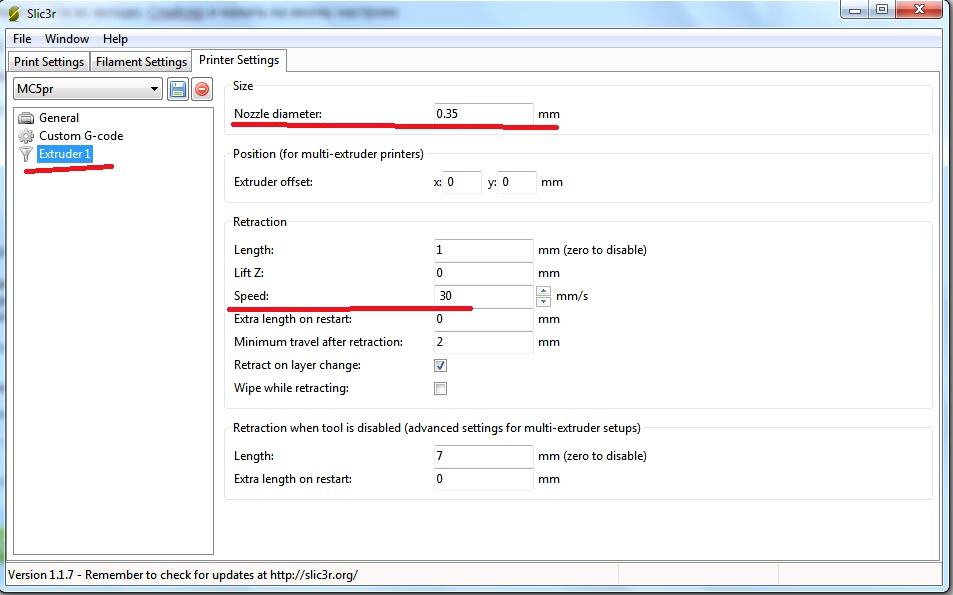

В параметрах Extruder указать значение диаметра выходного отверстия и скорость подачи пластиковой нити:

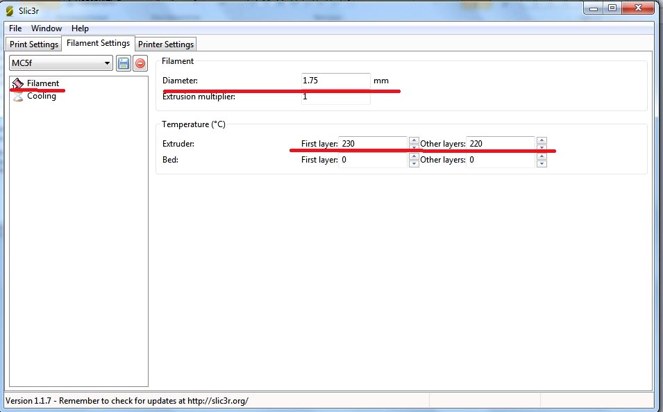

Во вкладке Filament settings выбрать диаметр пластиковой нити и температуру нагрева:

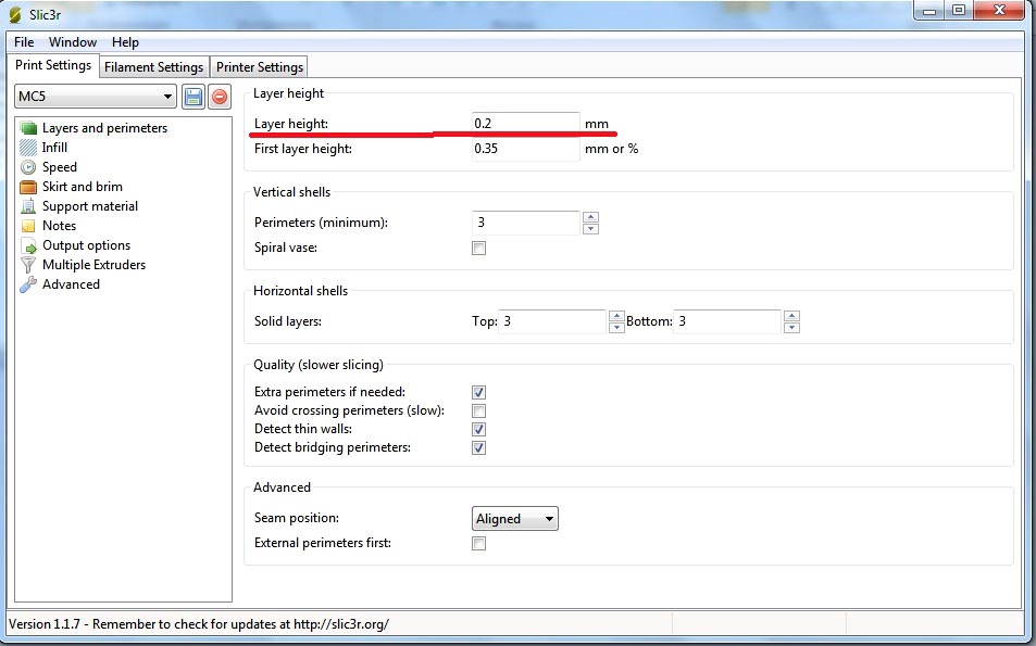

Во вкладке Print setting устанавливаем настройки печати. Основной параметр – высота слоя:

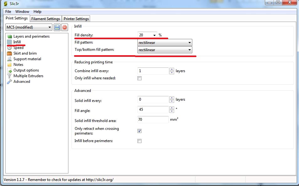

Далее устанавливаем процент заполнения детали (при 100% – почти монолитная, при 0% – пустотелая). Также доступна для выбора геометрия заполнения детали:

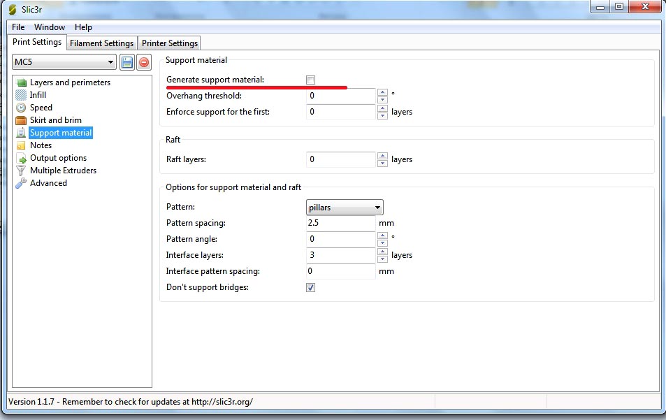

Принтер не может печатать в воздухе, для укладки расплавленной нити необходима опора; в деталях с такой геометрией необходимо устанавливать поддержки:

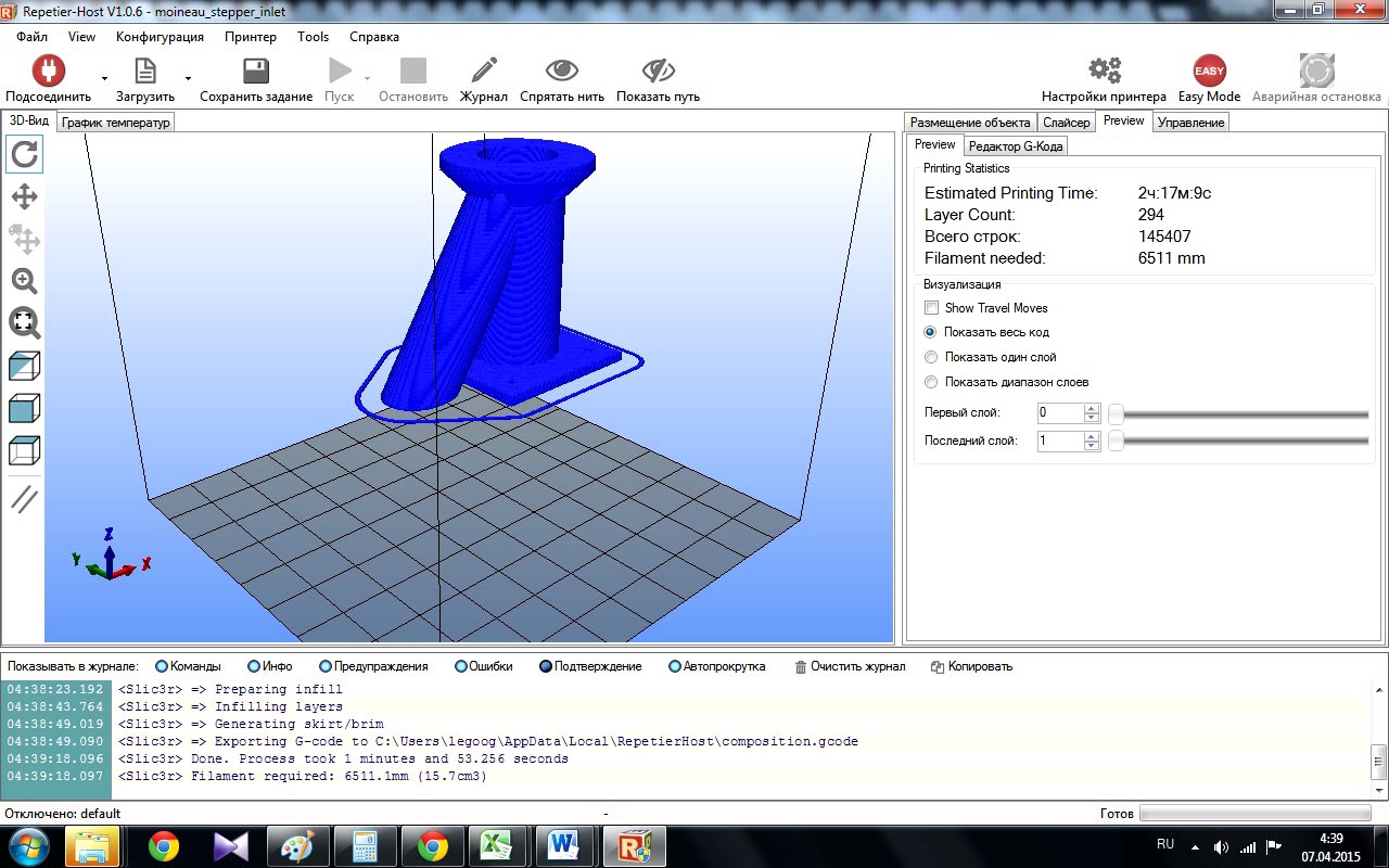

Обычно манипуляций настройками, приведенными выше на скриншотах, вполне достаточно. Сохраняем настройки под именем своего профиля, закрываем окно и жмем кнопку Слайсинг c Slic3r в Repiter. Через некоторое время будет сгенерирован g-code:
После этого можно запускать процесс печати.

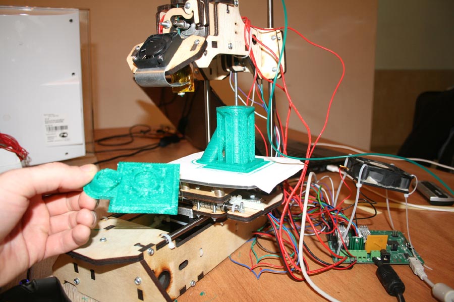

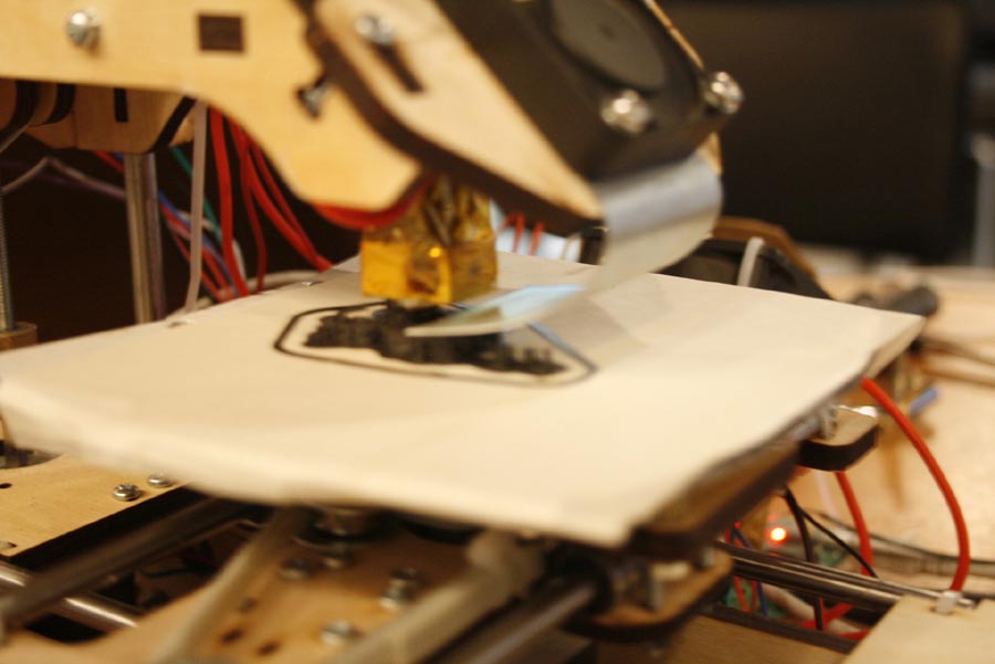

Если во время печати, что-то идет не так, необходимо проверить механику и электронику 3D-принтера. Если с ней все в порядке, тогда возвращаемся к пункту 3 и повторяем все заново. Специфика 3D-печати в том, что нельзя подобрать универсальные параметры в слайсере для всех деталей, это делается индивидуально для каждой (если они не идентичны).
Например, на этом фото я случайно выключил блок питания, печать прервалась и, поскольку g-code у меня был сохранен, то после перезапуска задания печати все началось заново:
