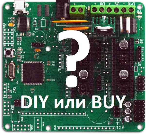

DIY илим BUY 3D принтер
Имея уже опыт работы в сфере 3D-печати более 1.5 лет, я решил выбрать 3D-принтер.
Согласно перечисленным выше требованиям, был выбран набор для самостоятельной сборки 3D-принтер MC5 D.R.O.V.A. от компании МастерКит, созданный на базе компонентов одного из российских производителей 3D-принтеров:

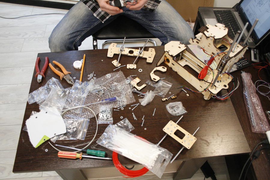

Процесс сборки занял всего 12 часов.

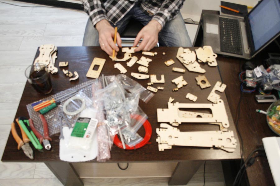

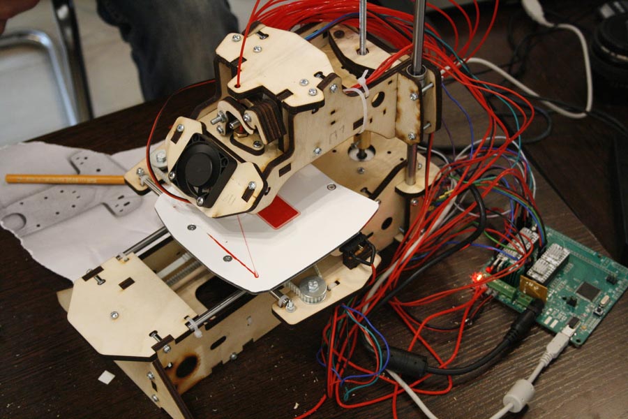

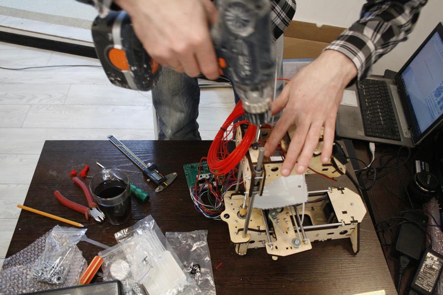

Весь процесс достаточно тривиален, если вес отвертки в руке вас не пугает. Имеется вполне понятная русскоязычная инструкция. Перед началом сборки детали из фанеры лучше пометить карандашом для удобства восприятия:
Линейные подшипники рекомендую сразу надеть на оси, чтобы избежать несоосности, потери шариков и нервов:

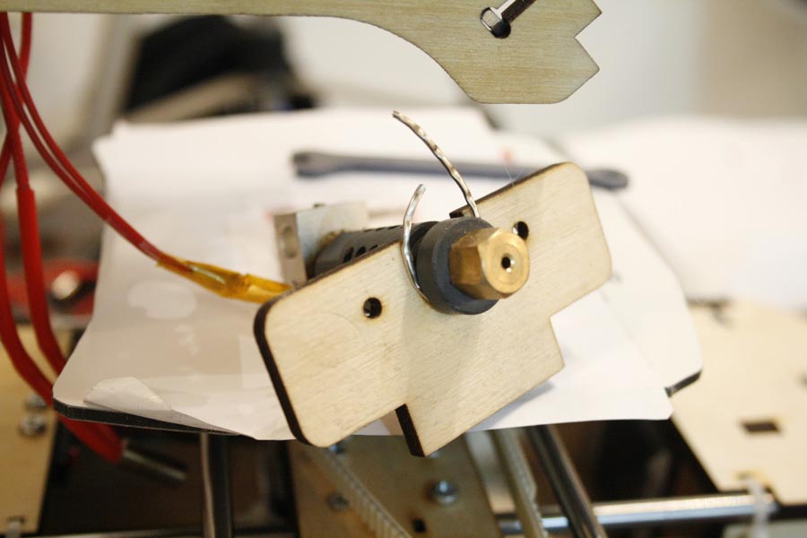

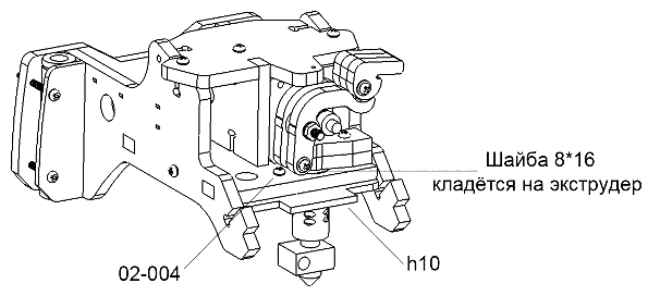

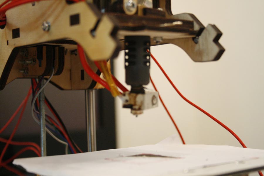

При сборке узла печатающей головки и присоединении экструдера J-Head к корпусу встретился спорный момент. В инструкции необходимо подложить шайбу М8. Перепробовал разные варианты, но головка J-Head все равно болталась:
Печатающая головка J-Head:
Временное решение было найдено при помощи кольца от лазерной указки, которую подложил вместо указанной шайбы:

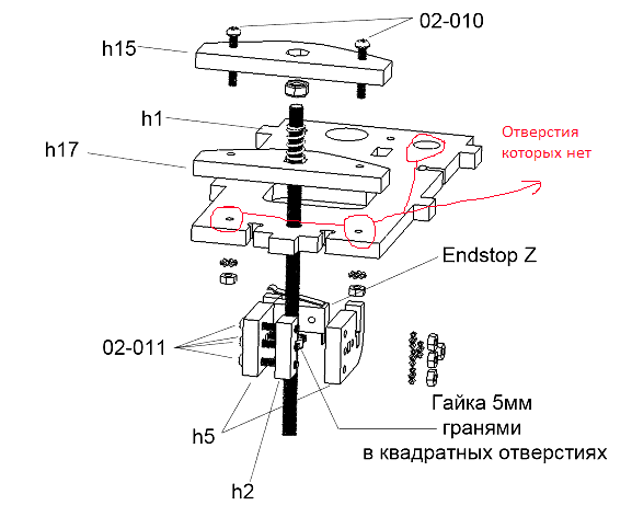

Также мне не удалось обнаружить указанных отверстий в деталях для фиксации гайки на шпильке вертикальной оси Z и для проводов печатающей головки:
Но процесс не остановить. При помощи лазера дрели и сверл на 3 мм и 8 мм были проделаны отсутствующие три отверстия:

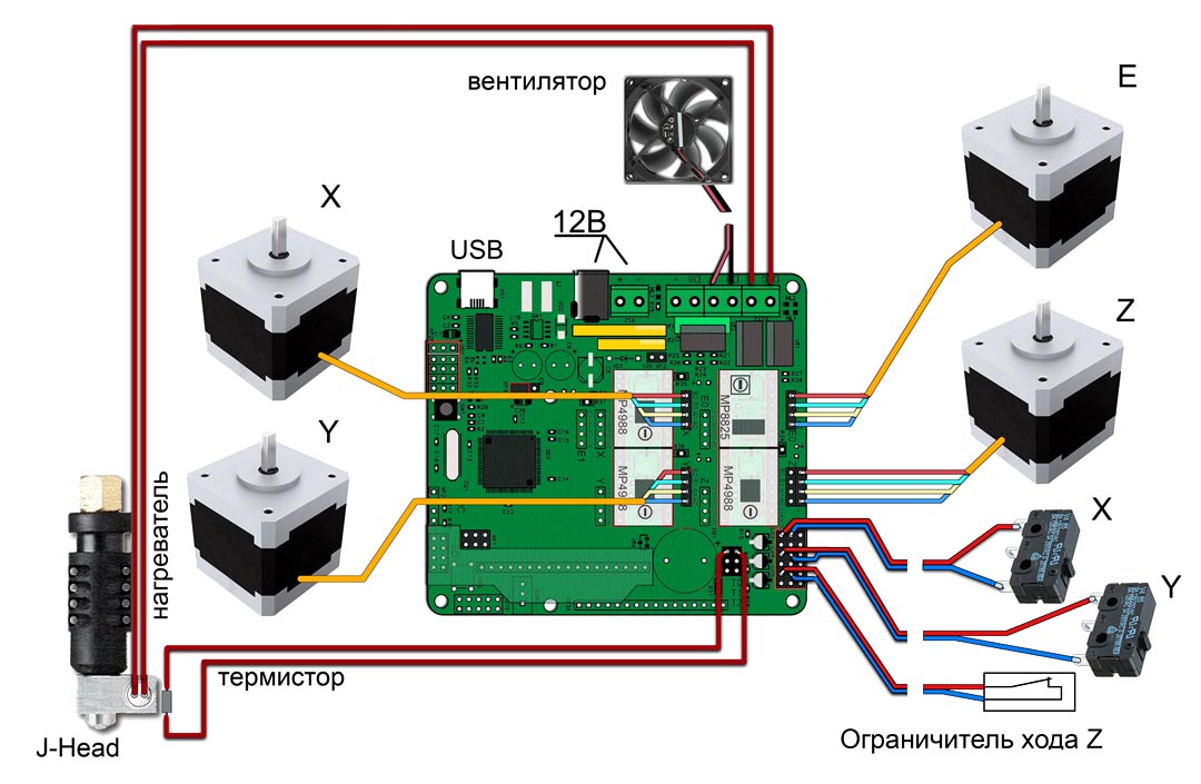

Провода и контакты имеют обозначения, в соответствии с которыми, глядя на схему, выполняем все подключения:
Обратите внимание на драйвер двигателя экструдера. У меня все четыре драйвера одинаковые – MP4988, поэтому они должны быть ориентированы относительно подстроечного резистора в одном направлении, как показано на схеме. Резисторы крутить не надо.

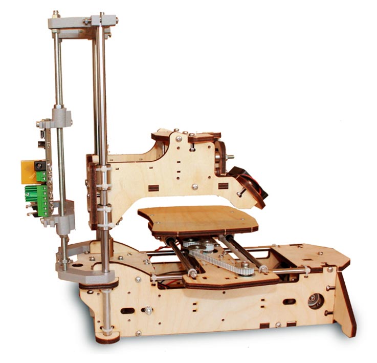

Вид собранного 3D принтера:
Сразу прятать и крепить провода не советую. Потерпите немного.

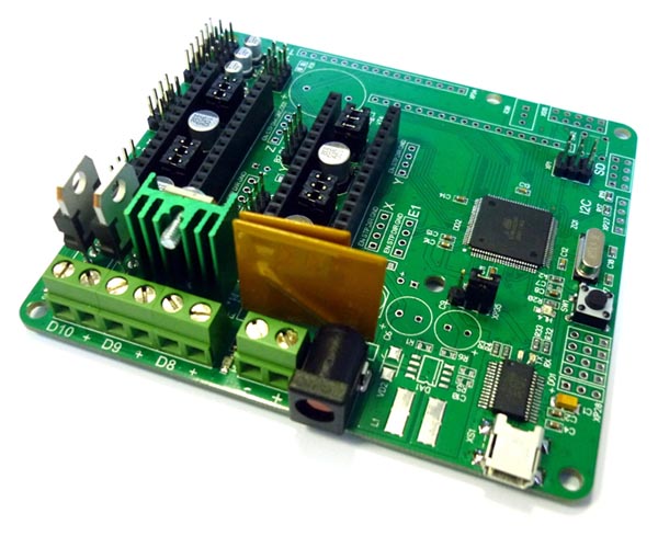

Плата управления использует отрытую аппаратную и программную архитектуру: Mastertronics – поставляемый в комплекте гибрид Arduino Mega 2560 и шилд для 3D-принтеров Ramps 1.4:
При желании можно поставить платы Arduino Mega 2560 и шилд Ramps 1.4.

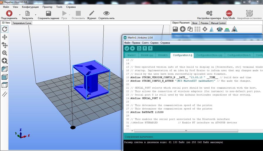

Далее смело качаем бесплатный софт Repetier-host (для связи ПК с платой управления 3D-принтером) и Arduino IDE (для допиливания кода прошивки микроконтроллера).
О тонкостях настройки этого программного обеспечения будет рассказано во второй части:

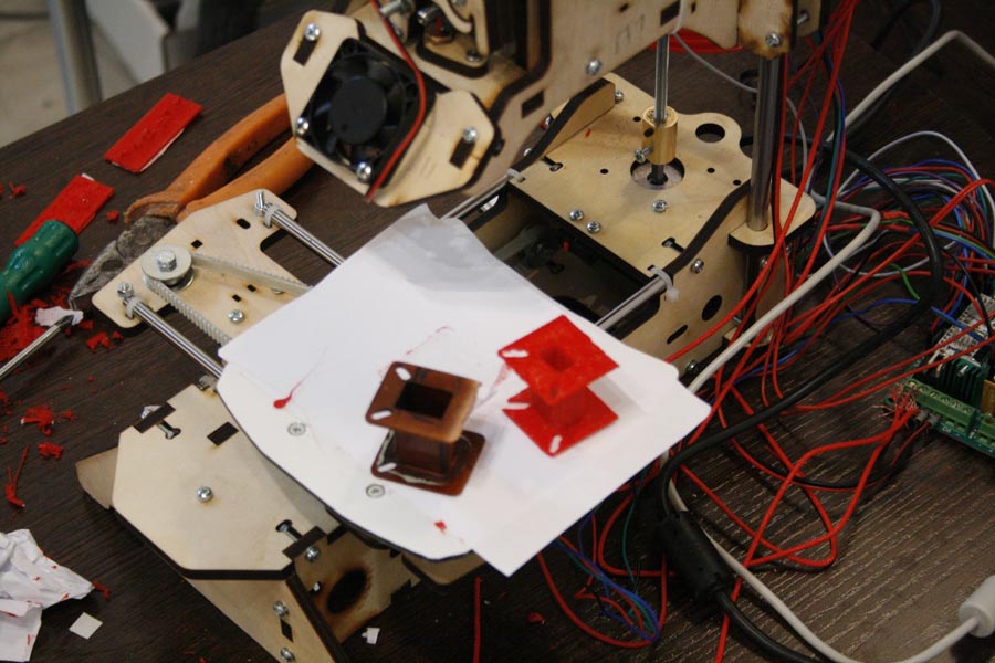

Настроив софт, можно начинать печатать:
