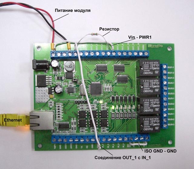

1. Соединим OUT_1 монтажным проводом с IN_1. Таким образом мы получаем физическую возможность управлять входной линией из веб-интерфейса через изменение состояния выхода.
2. Соединим Контакт PWR1 с Vin и, тем самым, подадим питание на выходные линии с «открытым коллектором». (Руководство пользователя модуля Laurent-2, стр. 36).
3. Соединим OUT_1 через резистор 1…5 кОм с источником питания. Так мы получаем на выходе с открытым коллектором необходимые уровни логического 0 и 1 для управления входом IN_1 в инверсном режиме.
4. Соединим клеммы ISO_GND с GND – входные линии имеют отдельную, изолированную землю. (Руководство пользователя модуля Laurent-2, стр. 35).
5. Подключаем кабель Ethernet, питание, и устанавливаем связь с модулем.

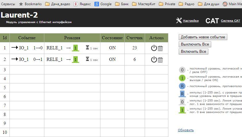

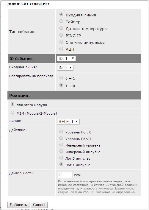

6. Создаем два События CAT.

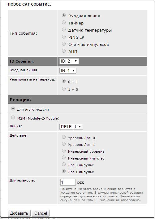

6.1 Включение Реле 1 на одну секунду при появлении логического 0 на Входе IN_1. Это происходит, когда в веб-интерфейсе мы нажимаем на кнопку OUT_1, и она становится зеленой. На выходе при этом электрический сигнал переходит из логической 1 в 0 (см. п.3).
► Тип события: Входная линия
► Выбор линии: IN_1
► Реагировать на переход: 1 ⇒ 0
► Реакция: RELE_1
► Действие: Лог.1 импульс
► Длительность: 1 с
6.2 Включение Реле 1 на одну секунду при появлении логической 1 на Входе IN_1. Это происходит, когда в веб-интерфейсе мы повторно нажимаем на кнопку OUT_1, и она становится серой. На выходе при этом электрический сигнал переходит из логического 0 в 1.
► Выбор линии: IN_1
► Реагировать на переход: 0 ⇒ 1
► Реакция: RELE_1
► Длительность: 1 с
Макет со схемой соединений выглядит так:
В скриншотах экрана настройка логики выглядит так:
Практика применения модулей Laurent-2, Laurent-112, KBX-3D  Практика применения модулей Laurent-2, Laurent-112, KBX-3D
События ID:1 и ID:2 отличаются только функцией «Реагировать на переход».
Не забудьте активировать все события кнопкой «Включить Все»:

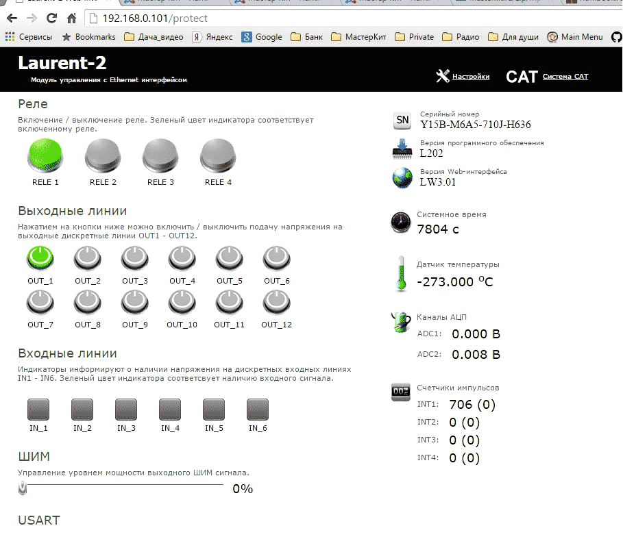

В веб-интерфейсе вы увидите следующую картину. А. В течение 1 с после нажатия на кнопку OUT_1 Реле 1 будет включено:
Б. По истечении одной секунды значок Реле 1 погаснет. Цвет кнопки OUT_1 будет показывать тип посланного импульса. «Зеленый» – Включить, «серый» – Выключить:
