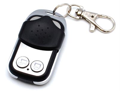

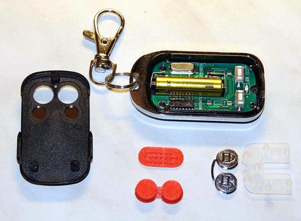

В качестве кнопок выберем брелки MP910, работающие на частоте 433 МГц – я взял 3 штуки.

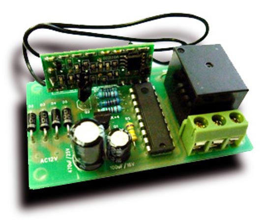

Для этих передатчиков нужен соответствующий приемник. Поскольку для реакции на нажатие кнопки необходим только один канал, применим MP911 – приемник для пульта ДУ 433 МГц, работающий в режиме «кнопка».

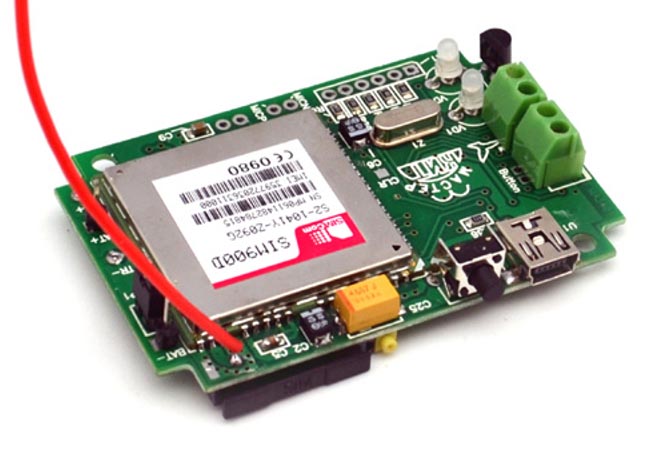

А для отсылки сообщений и звонков используем модуль MA3401 – автономную GSM-SMS сигнализацию. Этот модуль еще хорош тем, что имеет память на 6 номеров, может сообщать о пропадании напряжения электропитания в доме и о температуре в нем, а также имеет некоторые другие полезные функции, которые мы использовать пока не будем, но запомним на будущее.

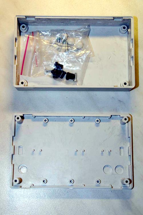

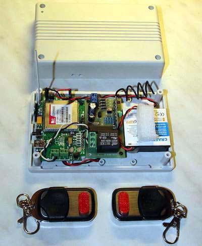

Прикупив все эти устройства, я порылся в своих запасах и нашел подходящий корпус.

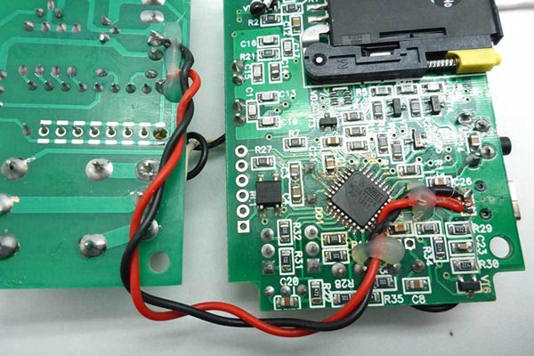

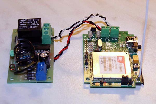

Поскольку GSM-модуль питается от литий-ионного аккумулятора, который заряжается от 5 В, подаваемых на него через разъем мини-USB, я решил и модуль приемника MP911 (он рассчитан на питание от 12 В) немного переделать для его питания от 5 В. Для этого достаточно заменить установленное на нем 12-вольтовое реле на 5-вольтовое и подать 5 В от MA3401 прямо на микросхему декодера приемника.
А нормально замкнутые (чтобы помех не было) контакты реле приемника соединяем с входом Button MA3401. Тогда при размыкании контактов реле произойдет событие, на которое среагирует GSM-модуль.
Следующее фото показывает, как подать питание 5 В на приемник с дешифратором.
Тревожная кнопка для пожилого человека

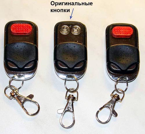

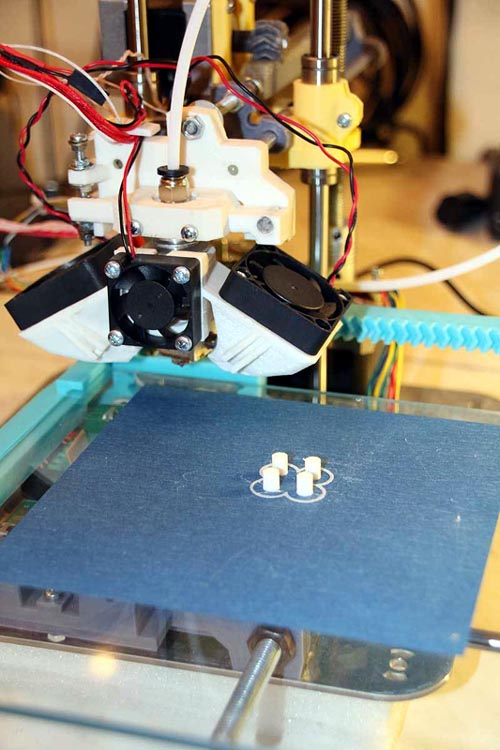

Для размещения модулей в корпусе, а также для замены штатных кнопок в брелках на более заметные красные и шершавые, я воспользовался лучшим другом самодельщика – 3D-принтером. У меня принтер-конструктор от Мастер Кит MC2 с собственными доработками. О них я писал в материалах 1 и 2. Нарисовал и напечатал стоечки для корпуса, и кнопки. Получил и удовольствие, и практическую пользу!

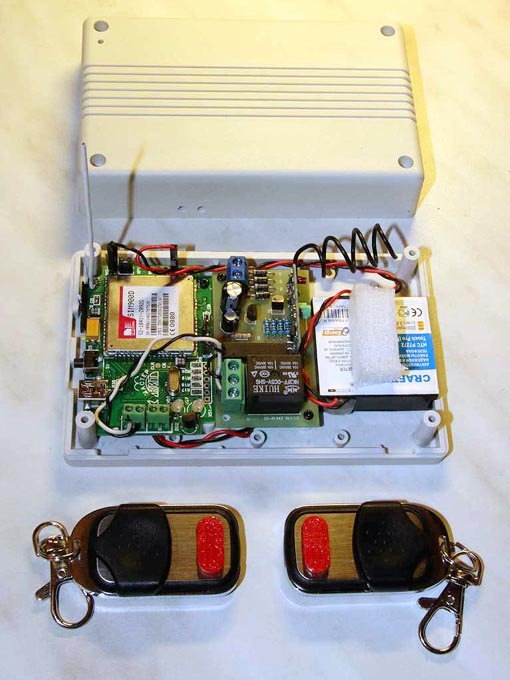

Вот такое устройство получилось, когда все собрал:
Пульт на следующем фото в центре специально недоработанным оставил, как было, чтобы разницу было видно.
Одну кнопку-пульт бабушке строго-настрого велено было повесить на шею и не снимать, две других приклеил на двухсторонний скотч в квартире.
Проверяем работоспособность системы:
