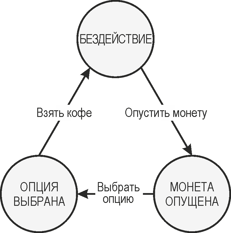

На Рисунке 1 показан пример машины состояний для кофейного автомата. Он имеет три состояния:
  • Бездействие,
  • Монета опущена и
  • Опция выбрана.
Система ожидает действий пользователя и сигналов от дозатора. Также могут быть добавлены дополнительные события, такие как сигнал срабатывания отладочного таймера.
Реализация конечных автоматов во встраиваемых системах
Рисунок 1. Пример машины состояний для кофейного автомата.
