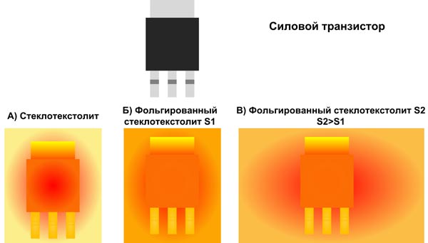

Далее тепло от корпуса передается на печатную плату. Если компонент установлен на металлизированной контактной площадке небольшого размера, то наблюдается очень неравномерное распределение температуры из-за высокого теплового сопротивления стеклотекстолита, который практически не передает тепла (Рис. 2а). Если же используется массивная контактная площадка или металлизированный текстолит, то качество отвода тепла оказывается выше, так как теплопроводность меди высока (около 401 Вт/(м·K)) (Рис. 2б).
Увеличение площади металлизации имеет смысл лишь до некоторых пределов. Несмотря на малое тепловое сопротивление меди, края больших полигонов оказываются практически непрогретыми (Рис. 2в). То есть, значительная часть тепла концентрируется вблизи перегретого силового компонента, а его максимальная мощность ограниченной.
Качество теплоотвода при различных вариантах металлизации печатной платы
Рис. 2. Качество теплоотвода при различных вариантах металлизации печатной платы.

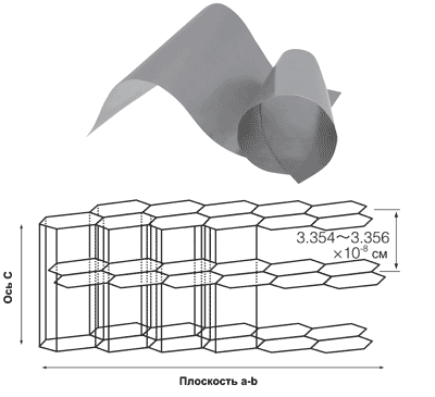

PGS (Pyrolytic Graphite Sheet) – тонкие пленки со сверхвысокой теплопроводностью, выполненные на базе специальной графитовой структуры (Рис. 3). На настоящий момент диапазон толщин выпускаемых PGS-пленок включает семь значений 10/ 17/ 25/ 40/ 50/ 70/ 100 мкм. Материал достаточно гибок и может быть легко сформован и нарезан для создания требуемой формы. Это чрезвычайно важно для всех перечисленных выше приложений.
Структура графитовых пленок PGS от Panasonic
Рис. 3. Структура графитовых пленок PGS от Panasonic.

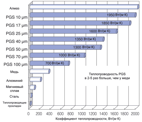

Основным достоинством PGS является сверхвысокая теплопроводность, которая достигает значений 1950 Вт/(м·K)! По этому параметру графитовые пленки в несколько раз превосходят медь (Рис. 4).
Сравнение теплопроводностей различных материалов
Рис. 4. Сравнение теплопроводностей различных материалов.

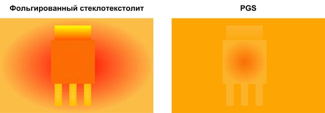

Высокая теплопроводность PGS приводит к тому, что даже при локальном нагреве распределение температуры по листу пленки становится идеально равномерным. Тепло эффективно отводится от силовых компонентов, а их перегрев оказывается существенно ниже (Рис. 4). При этом допустимая мощность может быть увеличена.
Использование PGS-пленок от Panasonic позволяет добиваться равномерного распределения тепла
Рис. 5. Использование PGS-пленок от Panasonic позволяет добиваться
равномерного распределения тепла.

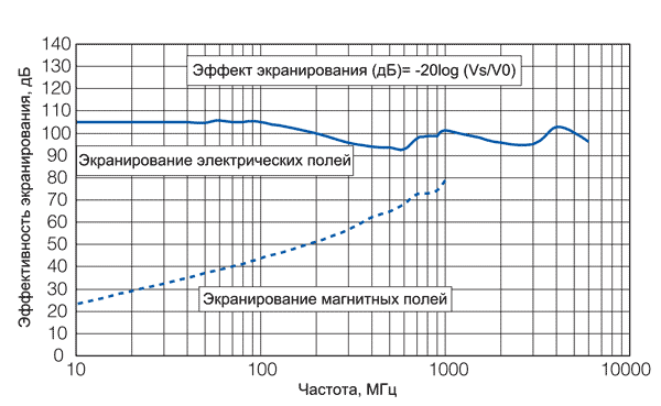

Дополнительными достоинствами графитовых пленок от Panasonic являются их экранирующие свойства, защищающие электронику от переменных электрических и магнитных полей (Рис. 6). Это опять-таки очень важное преимущество в случае с современными сверхкомпактными гаджетами, где обеспечение электромагнитной совместимости представляет собой очень сложную задачу.
Экранирующие свойства PGS-пленок от Panasonic
Рис. 6. Экранирующие свойства PGS-пленок от Panasonic.

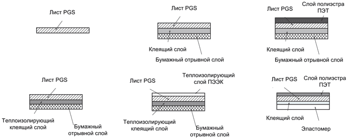

В настоящее время Panasonic выпускает PGS и SSM шести видов (Рис. 7):
  • стандартные PGS-пленки;
  • PGS-пленки с клеящим слоем для крепления на различных плоских поверхностях;
  • PGS-пленки с клеящим слоем и электроизоляционным покрытием с другой стороны для контакта с токопроводящими элементами схемы;
  • PGS-пленки с клеящим слоем и теплоизоляционным слоем с другой стороны для защиты теплочувствительных элементов;
  • SSM-материалы, включающие PGS-пленки с клеящим слоем и теплоотводящий слой эластомера.
Конфигурации теплоотводящих материалов на основе PGS-пленок от Panasonic
Рис. 7. Конфигурации теплоотводящих материалов на основе PGS-пленок от Panasonic.
